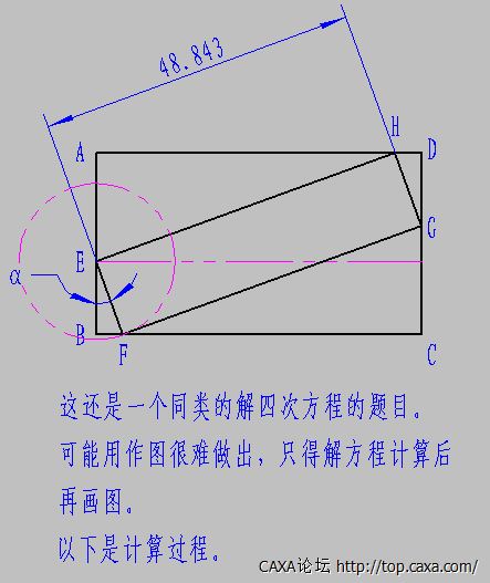

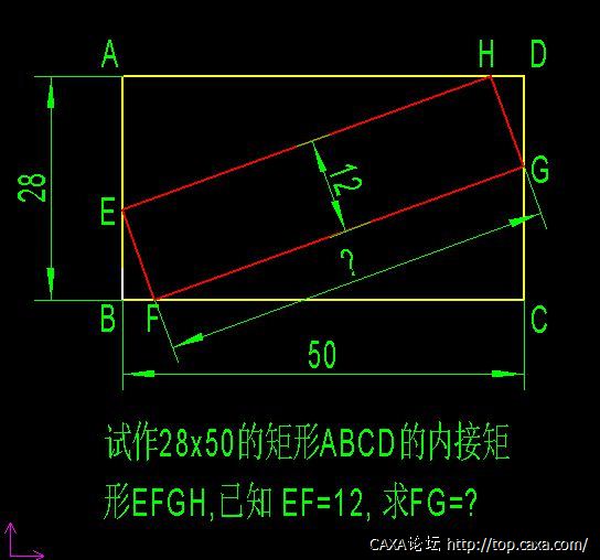

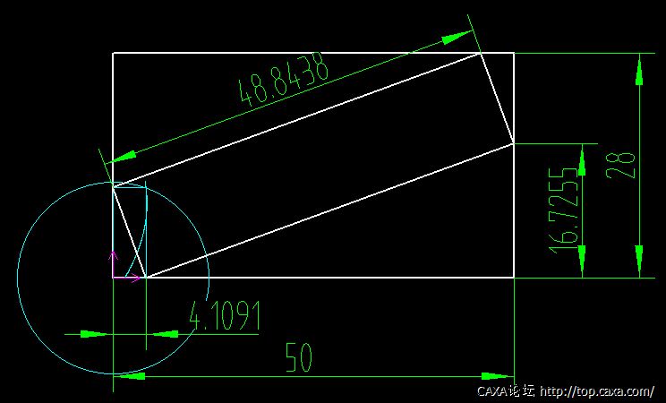

快放假了, 轻松一下, 作一道简单的作图题. 真还有用啊, 不信你画一个碟形弹簧断面看看.
2074
17664
发表于 2014-1-20 10:49:26 | 显示全部楼层
看似简单,实在有技巧。
发表于 2014-1-20 12:40:18 | 显示全部楼层
看了好一会,还是没有画出来!
2074
17664
发表于 2014-1-20 16:03:15 | 显示全部楼层
用电子图板画此类的图,要充分利用公式曲线。

发表于 2014-1-20 16:59:01 | 显示全部楼层
做的结果如下

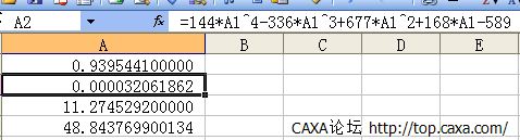

发表于 2014-1-20 18:57:29 | 显示全部楼层

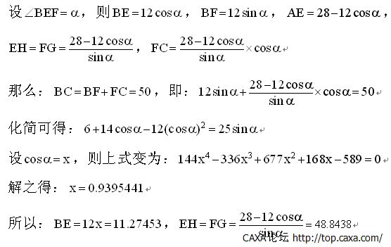

附:通用的解四次方程的方法

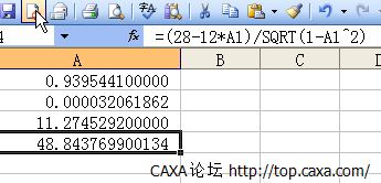

利用excel解四次方程,方法如下:
1、打开excel,选A1、A2、A3、A4;
2、右键单击,选设置单元格格式-数值,把小数位数设为12位或更大,再按确定;
3、把A1单元格中的值默认为X,在第5步中通过改变A1中的值使A2中的值(也就是方程的值)逐渐接近0;
4、在A2中输入公式,如上题,点A2,把光标放在上面输入公式的地方(fx的后面),输入以下公式:=144*A1^4-336*A1^3+677*A1^2+168*A1-589
回车后在A2单元格显示:-589.000000000000
5、计算当A1上取何值时才能使A2中的公式值逐渐接近于0。方法是先给一个值(知道x为一个余弦值,必小于1),再找到输入的值能使A2中的数一正一负,再看看输入一个值时A2中的值的变化趋势,再相应地改变A2中的值,逐渐缩小范围而得到A2的接近真值。可先在A1中输入0.8、0.9后按回车,此时A2中的数为负值,且逐渐接近0,说明x得往大里取,当变A1中的数为0.94时,A2中的数变为正值,而取0.93时A2中的数为负值,说明x值在0.93-0.94之间,再取A1中值为0.938,以此往复,可得到x的接近值:0.9395441.
6、计算其它要计算的值。要计算12cosα,可在A3中输入以下公式:=12*A1按回车,得到12cosα=11.2745292,再在A4中输入:=(28-12*A1)/sqrt(1-A1^2)回车,得到(28-12cosα)/sinα=48.843769900134。
以下是截图。

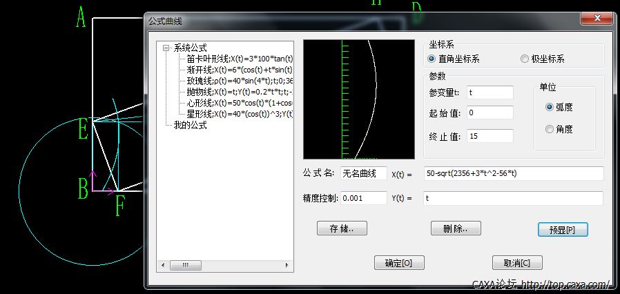

发表于 2014-1-20 19:22:55 | 显示全部楼层
设BF=x,BE=y,则有:
圆的方程:x^2+y^2=12^2
曲线的方程:EG^2=50^2+(28-2y)^2=12^2+(50-x)^2+(28-y)^2
整理后,在公式曲线中:
Y(t)=t
X(t)=50-sqrt(2356+3*t^2-56*t)
两条曲线的交点,就是x、y;

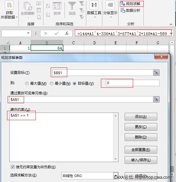

2074
17664

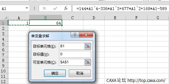

发表于 2014-1-20 19:54:02 | 显示全部楼层
回复 6楼zhangcheng的帖子
哪有这样这方程的?EXCEL解方程不需要一点一点的试,EXCEL有这功能。
或者使用单变量求解,不过无法设置约束。连WPS的ET都有这个功能了。

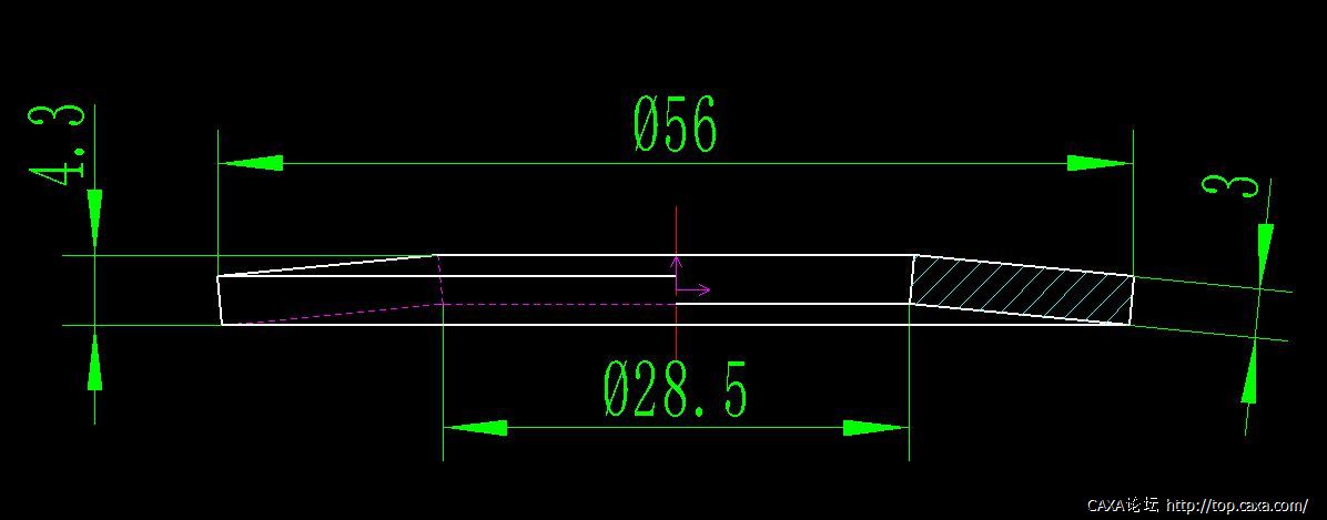

 楼主| 发表于 2014-1-20 20:35:47 | 显示全部楼层
楼上解法、给果都正确,以前真没想到准确画一个碟形弹簧还有这么费劲。我用三维草图约束方法画一个碟形弹簧:外径D=56, 内径d=28.5, 高H=4.3
厚度t=3 (标准件)
希望《图板》的下一个版本增加约束功能
