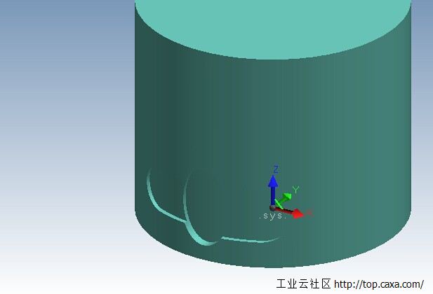

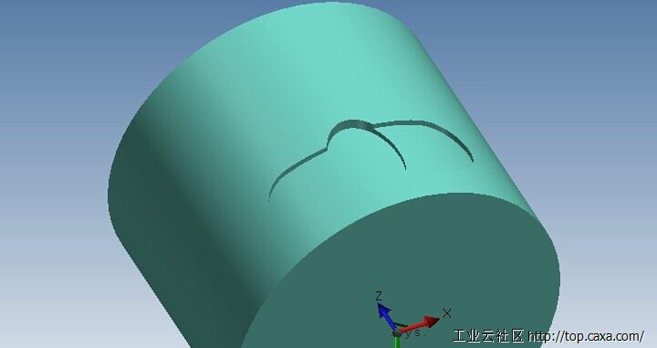

请问下这样的包裹除料怎么画,曲线可以画得出来,但是生成实体本菜鸟有待提高,请大侠指点,我把图挂上来!

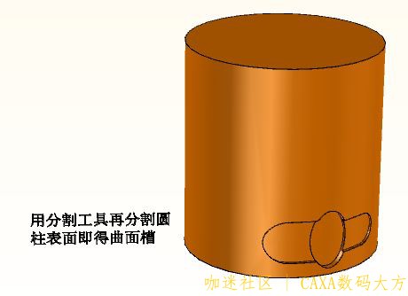

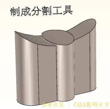

投影到面
