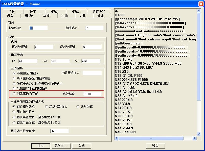

模式一 圆弧如何能离散成小的直线段了
那个参数控制呢
我的意思就是说我的刀轨想仅线性输出 只有直线没有圆弧 遇到圆弧都用直线代表
54
679
2675
2675
发表于 2010-9-27 16:40:00 | 显示全部楼层
这个可以在后置处理中直接设置。
制造工程师2008所带的后置处理2中,[运动]页面下的关于圆弧的设置中有一项是:
“圆弧离散为直线”,同时有一个离散精度,可以控制离散的小直线段大小。默认值为0.001.
23

发表于 2010-9-29 10:19:00 | 显示全部楼层
加一张图就看明白了。
红色框中的选项,就是。
