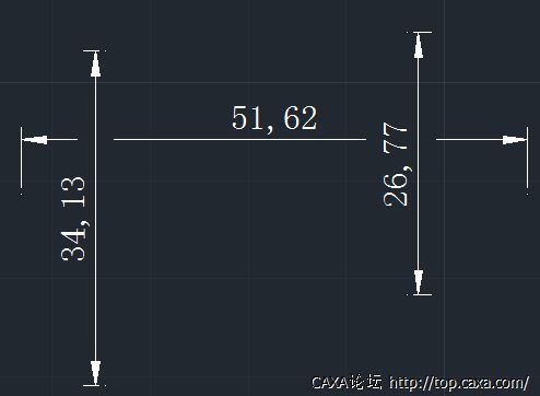

如题,若有尺寸线在标注的时候有相交的情况,不能把某条尺寸线打断吗?

分解后可以打断, 不过一旦分解,标注就失去了应有的特性,得不赏失.
不明白为什么要打断尺寸线? 举个例子看!

楼主要的是这样的效果,ACAD中的命令是DimBreak,电子图板中没有相应的命令。

是不是一个覆盖消隐的意图?
