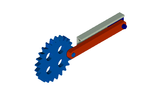

按照例子做的曲柄连杆动画,2个共轴约束,1个尺寸约束。
结果槽钢也跟着上下动起来了。什么原因?

右键点击槽钢,选择“固定在父节点上”试试。

刚做成功,就是用的“固定的父节点”,以前一直不知道这个功能有什么用,这下知道了,上来回复,就见到了你的回帖。
