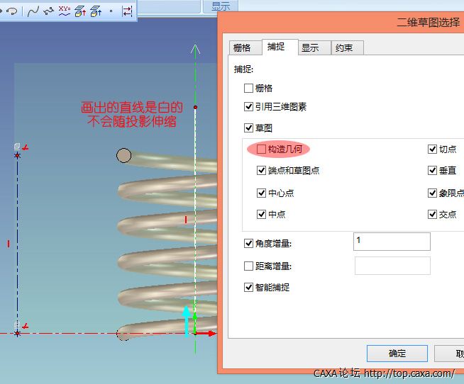

按照《原创弹簧的制作教程》,2个三维点已经约束投影,连线,等长了引导线,并做为了辅助线。弹簧也生成了,但上三维点上下运动时,弹簧不跟着伸缩,什么原因?

我用得是WIN8系统,根据教程屡试都不成功。不过我发现教程草图中的2点线是绿的,而我是老是白的,最后在捕捉选项里发现“构造几何”未勾选,勾选后,再画的2点线就是绿的了,伸缩也成功了。不知道大家碰到过这个问题吗?还是CAXA2011在WIN8下有BUG。
反正CAXA2011在WIN8下就是不好用,有时投影约束,就老不成功,老是自由投影,重启CAXA重做才会就好。
终于成功了。

我也是,有时候成功,有时候不成功,好像是约束点选取的问题

是的,就是那个投影约束的点选取有问题造成的,我也遇到这种情况

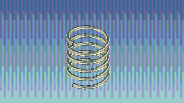

我独创真正意义的新弹簧伸缩动画原文件.rar (128.61 KB, 下载次数: 16504)
独创最新弹簧伸缩动画视频教程.rar (790.88 KB, 下载次数: 21957)
给你传上去你自己看看 我之前也没搞定 然后我用了3天时间每天抽一点时间搞一搞 想一想就ok了
