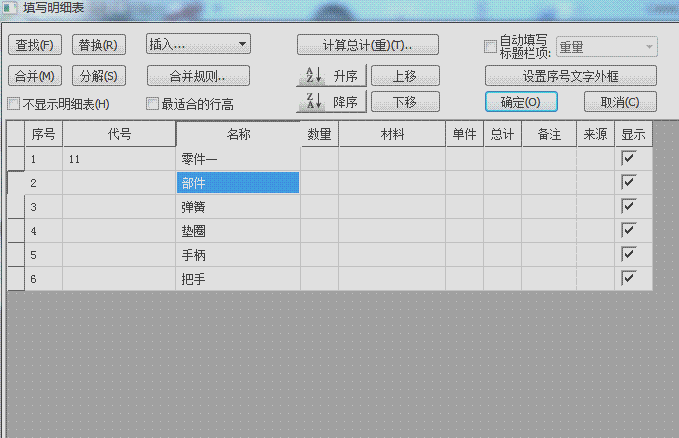

发表于 2014-2-17 11:12:55 | 显示全部楼层
可以排序,鼠标点在序号上,点击“升序”序号又自动排列了,如下图

发表于 2014-2-19 09:32:47 | 显示全部楼层
回复 1楼zjh817的帖子
如果明细表按名称降序,并且要序列号也自动按顺序排列的话,那么标注在零件上的序号就比较混乱了,这样对图纸也不好~一般图纸上零件的序号也是顺时针或者逆时针排列的
