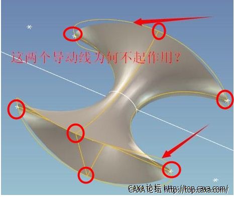

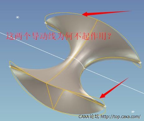

如图放样面两端的导动线为何不起作用?系统并未提示曲线未相交。请各位老师帮助解决一下。谢谢!
上传了源文件,实体化后修改过曲线,可能有些曲线缺失了。

取消一半,试试。

红圈圈内的端点必须与曲线相交,重新编辑吧。

操作时未提示不相交,所以我确认相交了

做一半或1/4都不行。

P核有时不会提示的,换成A核,看有否提示端点不相交。

A核也用过,也不行。
