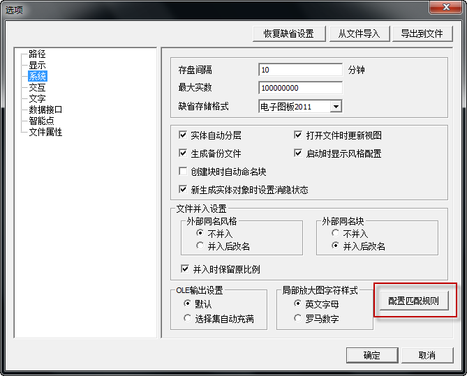

发表于 2011-6-17 06:55:00 | 显示全部楼层 |阅读模式
帮助中说打开设计中心选项版后,有【文件夹】、【当前图形】、【历史记录】、【匹配规则】四个选项卡,我的为什么没有匹配规则,是R2本来就没有,还是只有满足什么条件才会自动显示出来?

发表于 2011-6-17 08:58:00 | 显示全部楼层
回复 1# fanfu 的帖子
仍然是帮助文档版本更新的问题。
现在只有三个,匹配规则在选项里。

发表于 2011-6-17 09:09:00 | 显示全部楼层
帮助中的说明是基于2011r1版本,现在匹配规则在系统选项中:
png
