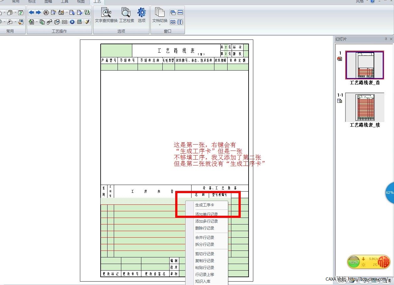

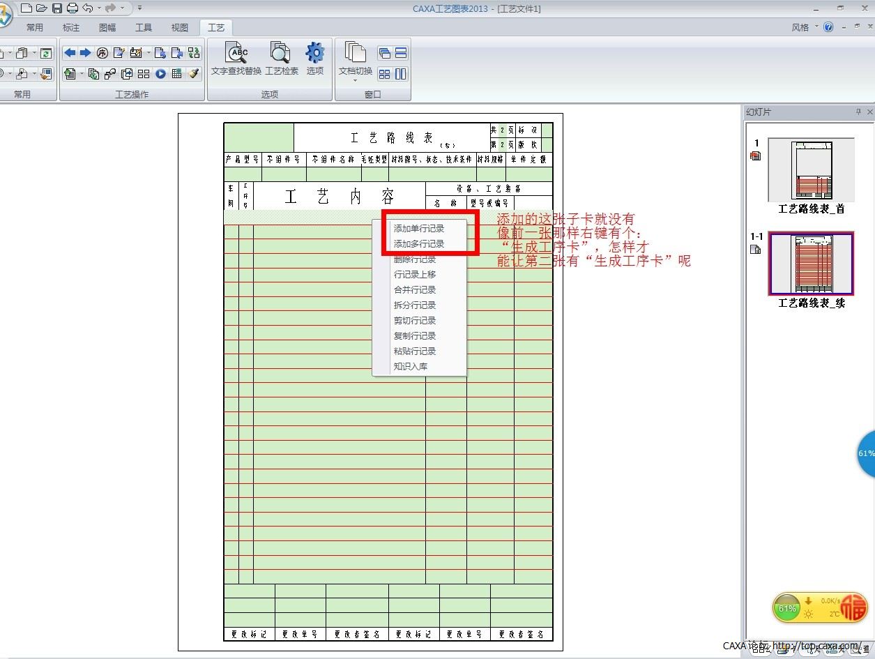

问题在截图里面:
这是俩截图的原文件!

卡片要是过程卡以及过程卡续页才可以添加工序卡,第一张卡片时过程卡,但是第二张卡片并不是过程卡续页

回复 2楼福特司令官的帖子
过程卡续页是不是要和前面一张过程卡一模一样呢?

回复 4楼rayni_liu的帖子
谢谢 已经搞定
