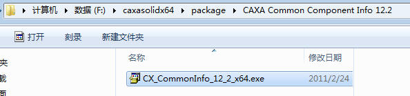

我用电子图版画草绘图并复制后在三维图中用旋转向导进行皮带轮实体制作,可是不能调出该草绘图形(原来可以)请高手协助解决。可能是设置问题。拜托了

公共组件的问题。
在实体设计的安装文件中找CAXA Common Component Info,双击其中的exe文件安装。应该可以解决这个问题。

在实体设计的安装文件中找不到CAXA Comman Component Info文件夹。

我也没找到,但从添加或删除程序对话框内还有此文件。无奈,我只好卸载实体设计程序并重新安装问题得到解决。

在软件的安装程序里:

这回真的在CAXA原程序文件中找到了,谢谢冯老师的指点

不客气,是我开始敲错了一个字母~
