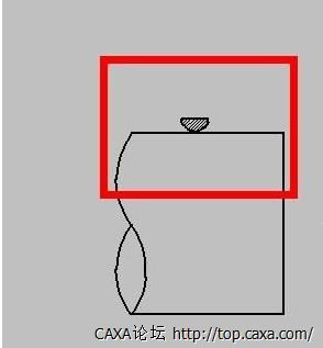

发表于 2014-2-27 23:37:03 | 显示全部楼层 |阅读模式
如截图 :
  这是表示装夹的意思 ,有什么快速画法吗
我这个是手工画的!

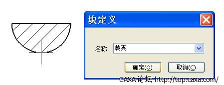

发表于 2014-2-28 09:45:10 | 显示全部楼层
如果反复用,可以尝试做成“块”,然后用块插入

发表于 2014-3-2 11:02:50 | 显示全部楼层
具体做法如下
块定义

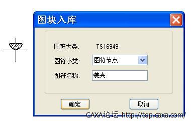

图块入库

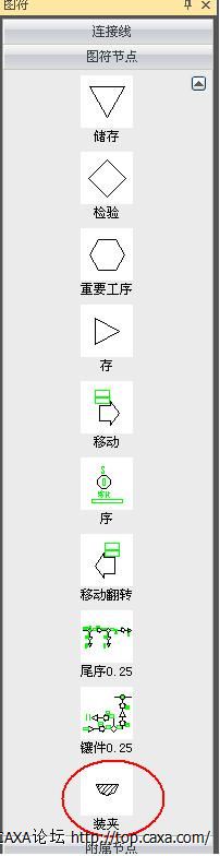

右击菜单栏,勾选图符显示
可以看到红色标出的图块已入库

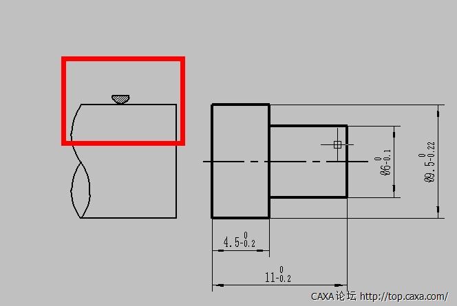

点击根据需要可设置缩放倍数及定义插入点既可以插入图中
完成

发表于 2014-3-2 11:04:26 | 显示全部楼层
其中用到16949模块,块定义时,可以用【B】快捷键
