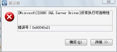

图文档安装后手动新建了PLM表,然后数据库连接方式选了ODBC连接方式,主服务成功启动后,登录图文档后出现
 楼主| 发表于 2011-6-17 15:12:00 | 显示全部楼层
请问这是可能是什么原因引起的呢

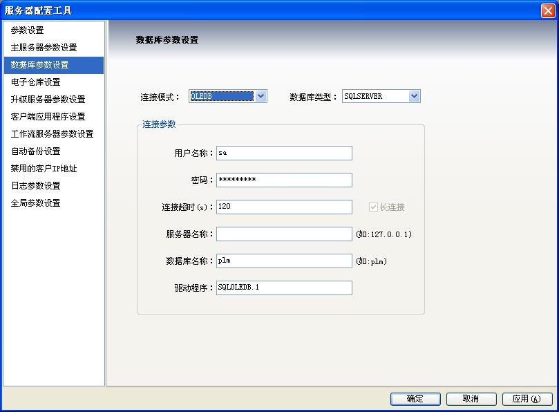

发表于 2011-6-17 17:20:00 | 显示全部楼层
在服务器端的数据库联接设置上,换成OLEDB看看。
