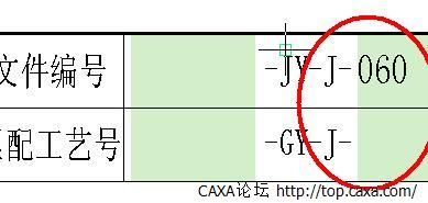

发表于 2014-3-5 16:59:03 | 显示全部楼层 |阅读模式
FGSD.JPG 如图中PHP-9999和060,如何输入其中一个,其他自动输入

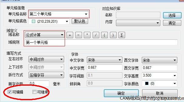

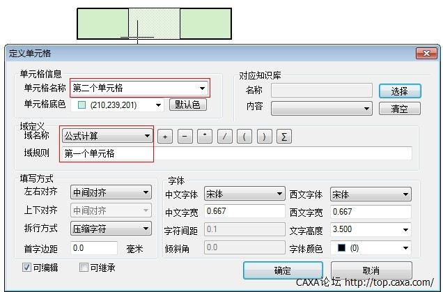

发表于 2014-3-12 16:07:32 | 显示全部楼层
在定义单元格的时候用“域定义”功能就解决了

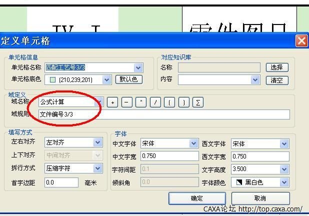

 楼主| 发表于 2014-3-13 10:45:24 | 显示全部楼层
试过了,不可以实现,不知道为什么

 楼主| 发表于 2014-3-13 10:48:54 | 显示全部楼层
请问2楼用的是什么版本,我的定义单元格没有【可编辑】

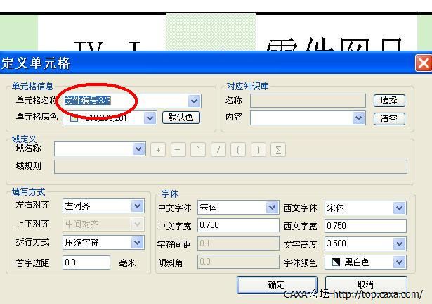

 楼主| 发表于 2014-3-20 16:46:48 | 显示全部楼层
需要更新一下模板,另外,去掉3/3这样的斜线之类

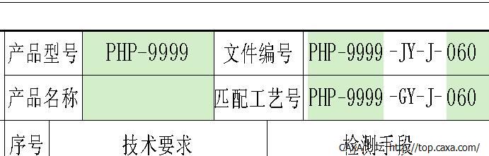

 楼主| 发表于 2014-3-20 16:58:40 | 显示全部楼层
非常感谢2楼的回答
