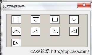

在编制工艺过程中,需要在单元格里面插入尺寸特殊符号,不知道怎么插入

CAXA软件还有许多需要改进的地方,这应该算一条,可以再建议中提出要求。

在知识库中的常用符号中添加。添加方法,在安装目录下找到数据库,把你用的特殊符号添加即可
