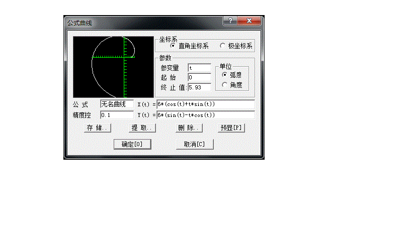

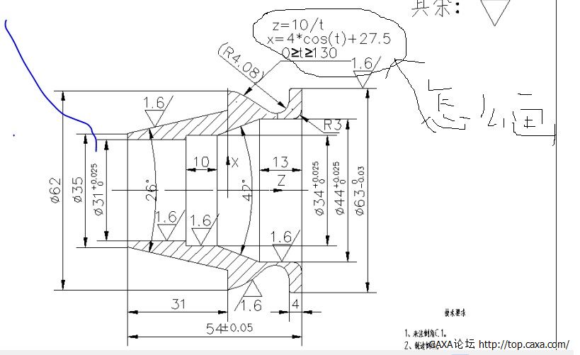

发表于 2014-3-9 21:09:15 | 显示全部楼层 |阅读模式
caxa怎么画,求高手 ,十万火急

发表于 2014-3-13 15:26:03 | 显示全部楼层
看着是数控车,把公式输入就可以了。
它给的Z,X,你当成XY就可以了。对上图纸就可以啊
