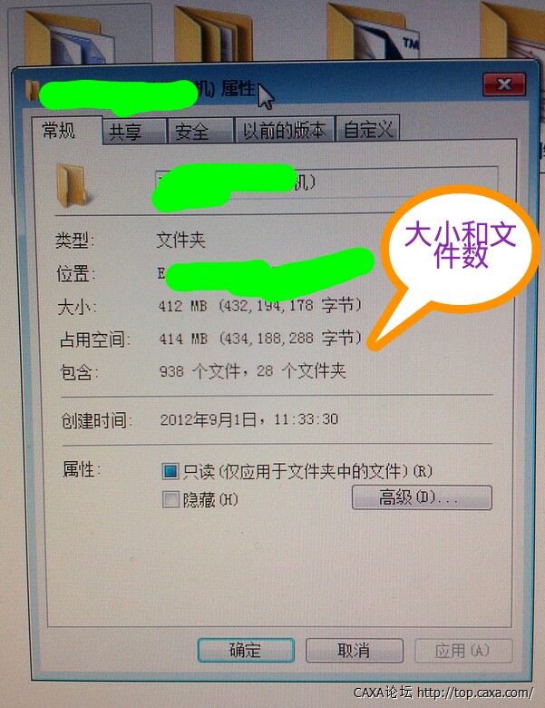

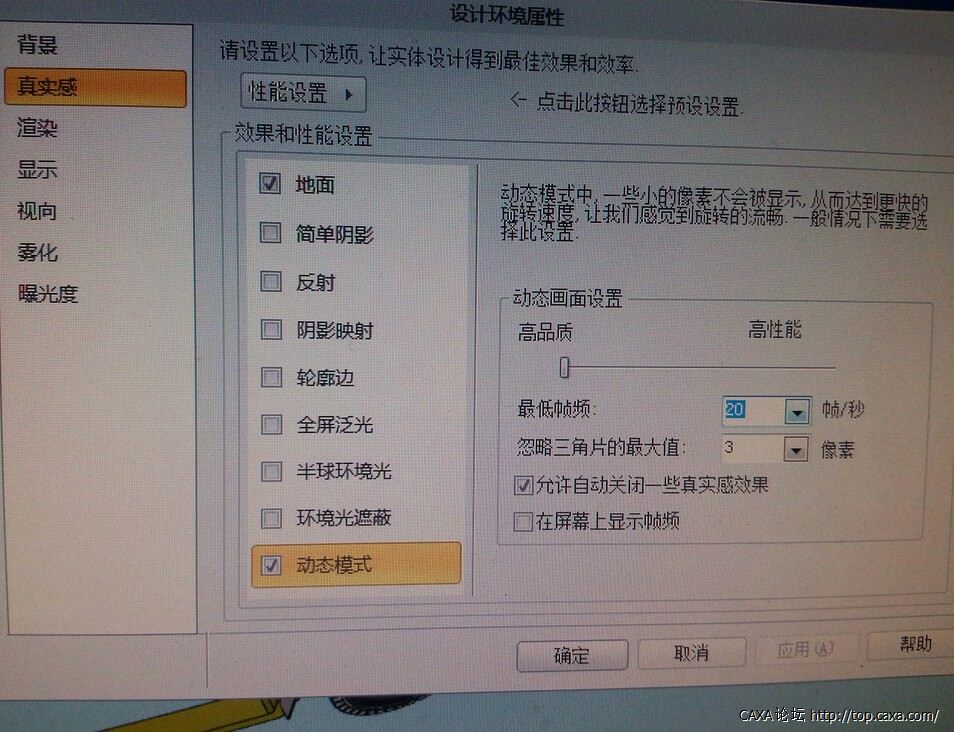

楼主机器亏在显卡位宽上了,另外楼主看看设置里进入大装配的条件试试,关闭或者调高零件数目,还有总装图里是不是。包含曲面?,楼主是使用最新的2013r2版吗?如果条件允许可否上传源文件,大家看看

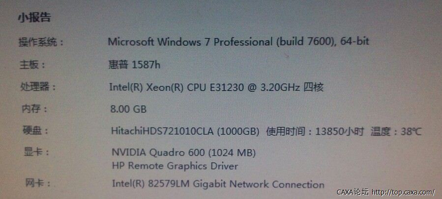

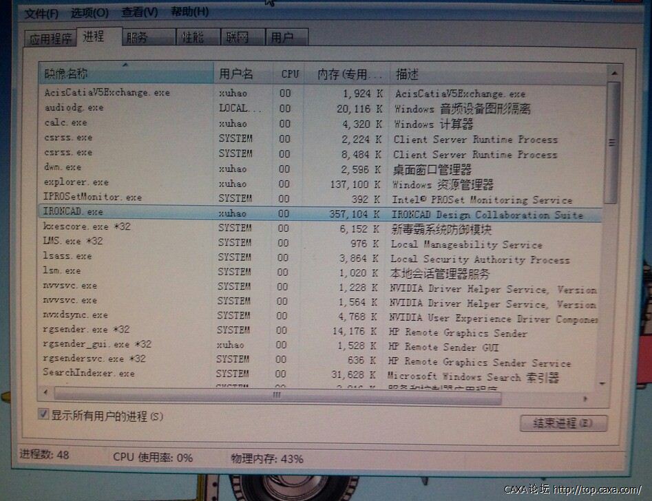

请问多大算大装配?可否给个条件?以下为工作用机器实际使用情况,显卡与楼主类似,全开有轻微卡顿
基本流畅,可操作
165
5104
