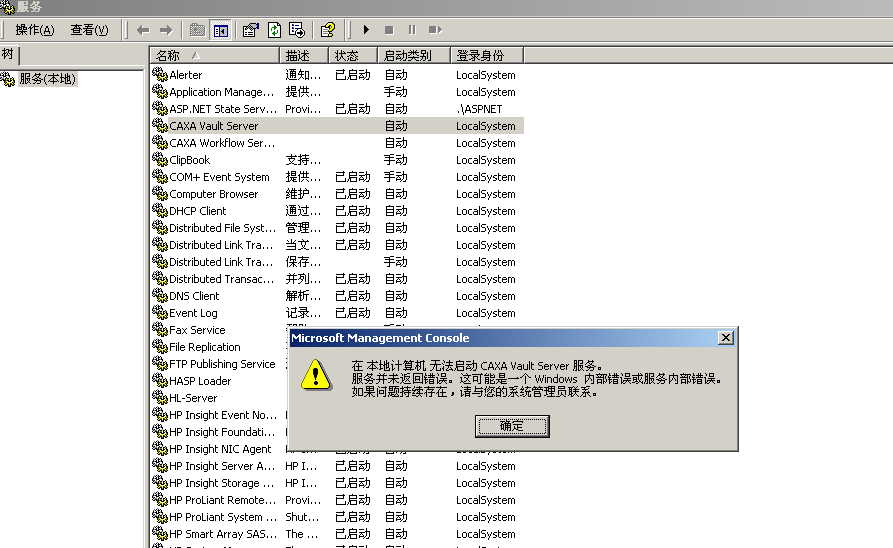

360杀毒过后图文档的CAXA Vault Server和CAXA Workflow Server服务都不能启动了,他们的依存关系都是正常的,odbc数据源也是正常的,请大家帮忙解决下。

360有时会把图文档2007的一些组件列入不安全的名单中,从系统中隔离出去,如pdemsecu.dll, pdemengine 等,检查一下被360隔离的库中是否有PDEM 开头的文件,把他们复制到原来的位置上去。
另外,请检查数据库SA的秘码是否修改过, ODBC 测试能否通过,如果SA密码不对,服务也无法启动。

用服务端安装程序重装,修复一下服务端,应该就可以了

新的2011 在用360系统优化的时候也会把一些服务给删点,造成客户端登陆不上
