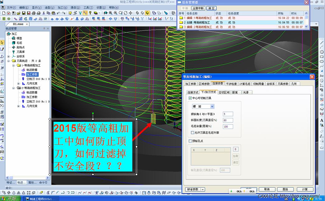

请教各位大师:2015版等高粗加工中如何防止顶刀,如何过滤不安全段???PM,UG中都有,CAXACAM2015中好象无效

它是自动判断的,毛坯保证安全。
另一个可能办法,使用预钻孔点,钻孔的深度来保证。
