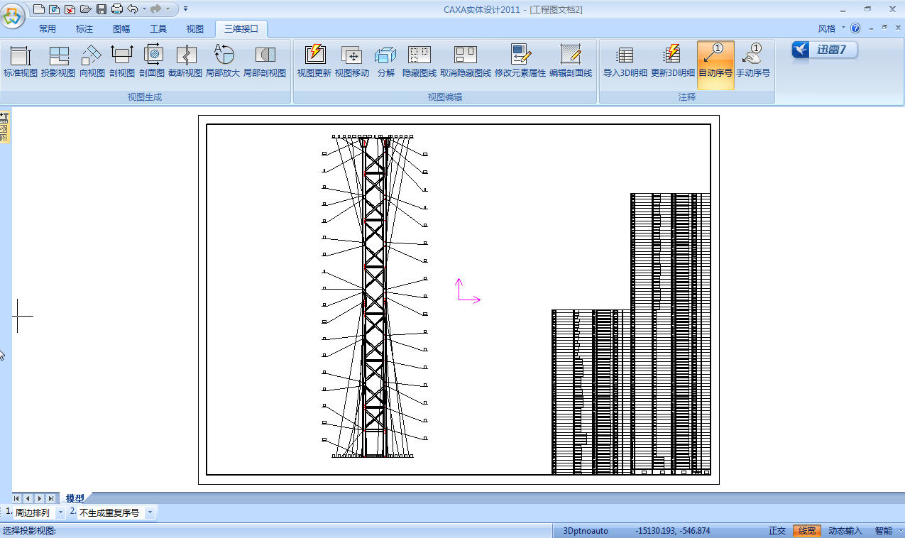

附件中的2个装配件单独都可以生成序号,但把'800立柱组成"和“横梁组成(改)”装配在一起后,生成工程视图,再选择“自动序号”后单击工程视图,系统就马上崩溃,并自动退出,很长时间了,就是无法解决。附件中是源文件,请各位老师试一下,看看问题在哪儿? 生成序号测试.rar (1.35 MB, 下载次数: 2231)

我用的也是2011r2,立柱和横梁单个生成工程图都没问题,您要把立柱和横梁装配在一起后,再生成工程图,然后再生成序号问题就出来了。麻烦您再试试
