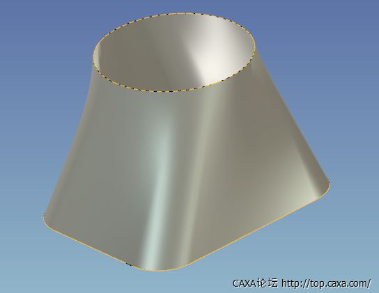

我一直没弄明白曲线放样有什么前提条件。前图用曲线无法做放样,后图用草图就可以放样。曲线直接从草图提取。哪位专家内帮我答疑吗?谢谢

两个都是曲线试试

貌似放样截面只能是草图 不能是曲线 导动线和中心线可以说曲线

楼主,结构树压缩掉草图,只剩下曲线看看。

谢谢各位,我确实选的曲线重新上个清晰的图,系统明显不认为下面的曲线是一条完整曲线,只能点亮其中一段,换成不同半径的圆就能完成曲线放样。我不明白为什么即便不是相似的形状草图可以完成放样而曲线就不行。后面一图把下面曲线换成不同半径的圆就可以放样了

请问楼主,曲线一般默认是黄色的,你的怎么是白色的?尤其底下的矩形,看着像草图,你的曲线和草图是不是重合了

谢谢,是我自己粗糙了,没选光滑连接
