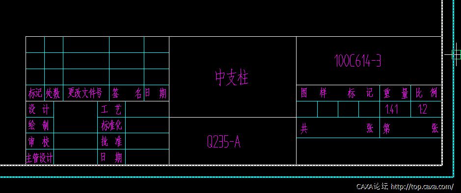

这是用CAXA2011R4打开的效果,字体正常

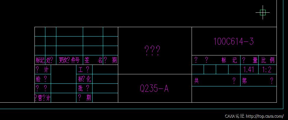

这是用CAXA2013R2打开的效果,字体不正常
难道2013还不如2011吗?

我把2011R4的字体复制到2013R2里,也不行。我又下载了“CAD字体大全”,装进安装文件里和C盘的字体里,也不行。请专家指教。

缺少相关字体ACAD字体 文件,打开时有提示的,请注意查看。
用下面字体即可:(X:\Program Files\CAXA\CAXA DRAFT MECHANICAL\2013\Font)
Desktop.rar (671.43 KB, 下载次数: 23217)
