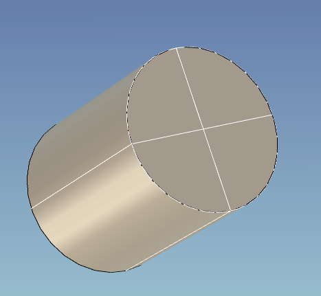

也就是点击此项后,一个零件与某一坐标平面相切的位置可以自动生成草图,有点类似投影功能。
