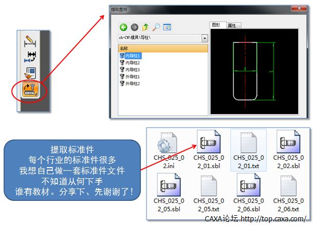

如题 有没有详细的步骤 供我参考下撒。小人不才

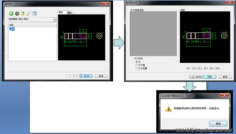

发表于 2014-4-4 11:24:41 | 显示全部楼层
上图定义图符时就不对吧,6个图符只能看见两个啊,或许是你下载的图库就有问题,不能用的。至于自己想做一套自己行业的标准件图库,那很好啊,只是电子图板里图库制作方面的教材太少了,自己先找点这方面的教材看看,最其码制作图库流程得先掌握了,先做点简单的图库,慢慢再作难一点的,像你上面的导柱,一个图符就可以做了,除非导柱的形状不一样了才出新的图符。
