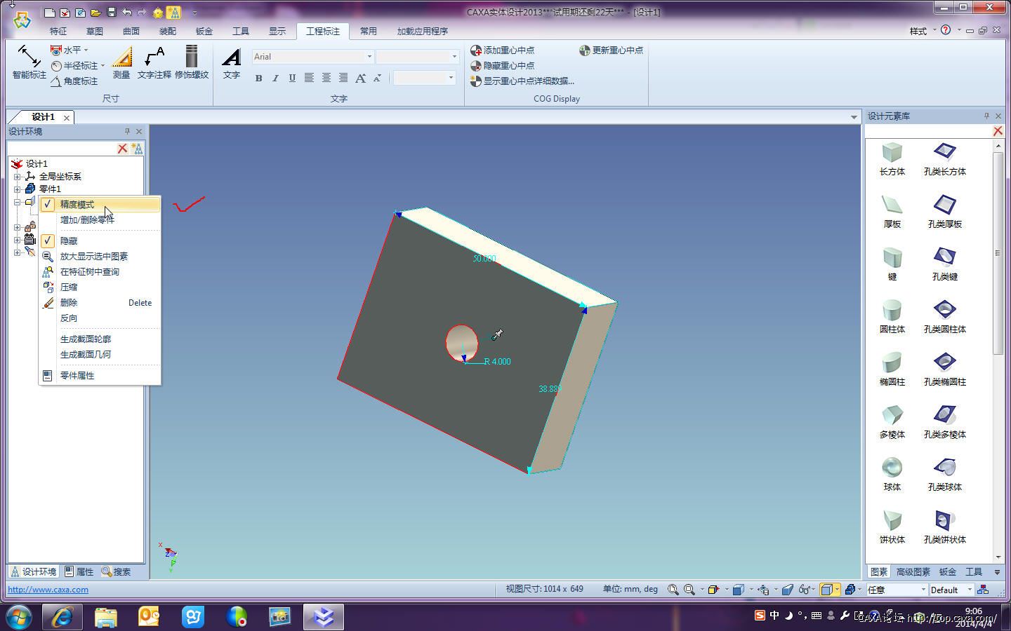

2013R2截面后,无法使用工程标注测量

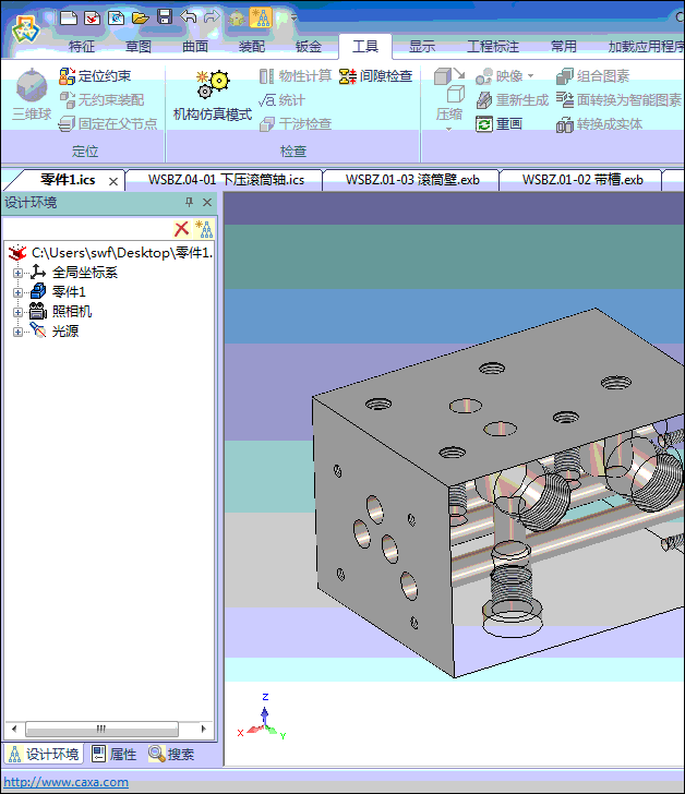

 楼主| 发表于 2014-4-7 12:34:28 | 显示全部楼层
附件帮我试一下 零件1.ics (264 KB, 下载次数: 19834)

 楼主| 发表于 2014-4-7 12:38:10 | 显示全部楼层
简单的可以,复杂的零件就不行了

发表于 2014-4-5 08:58:13 | 显示全部楼层
在左侧设计树上,选中截面工具,右击,然后选中右键菜单第一个“精度模式”,就可以标注了

发表于 2014-4-13 15:01:25 | 显示全部楼层
jiemianceliang.gif 帮楼主看了下,是可以的,,我的图中零件透明是因为我的显卡驱动没装好,与操作无关。
