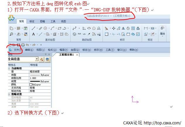

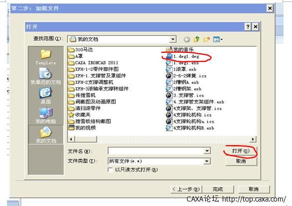

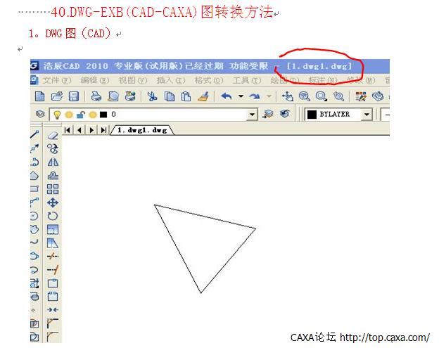

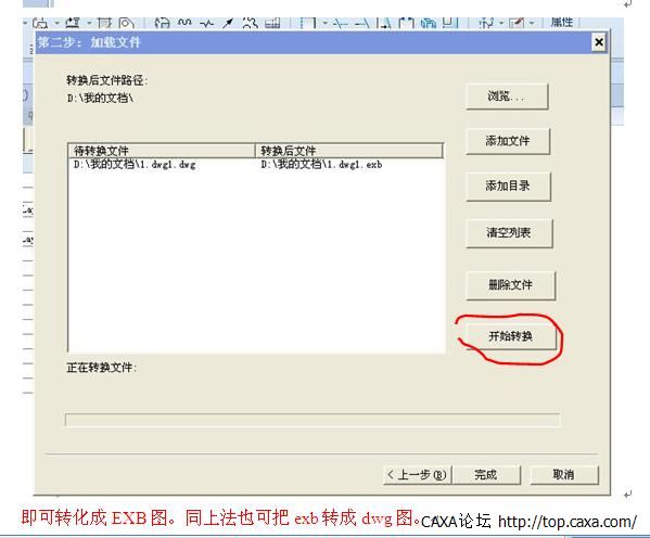

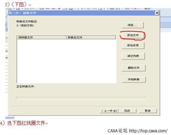

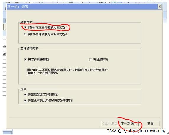

CAD是DWG格式,CAXA是EXB格式,当然用CAXA打不开CAD图了。
你可用CAXA电子图板中任一图中,“文件”的“批转换。
把CAD图转成CAXA图,反之也可,见如下步骤。
这样,两种画法互换,方便了。
40)dwg-exb(CAXA)图转化步驺.docx (257.92 KB, 下载次数: 23315)
