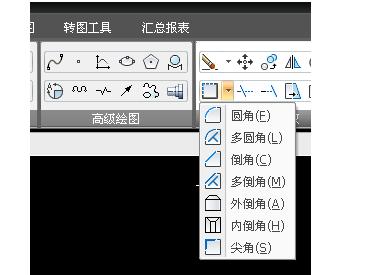

补充一下,还有矩形弄倒角要怎么弄。我是新手

你说的是外倒角吗?

发表于 2010-8-9 16:42:00 | 显示全部楼层
你点上面的小三角,再点外倒角,再分别点三边就行了

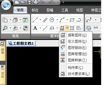

发表于 2010-8-20 07:42:00 | 显示全部楼层
如果用2007版界面是不好找,在绘图主菜单里。
