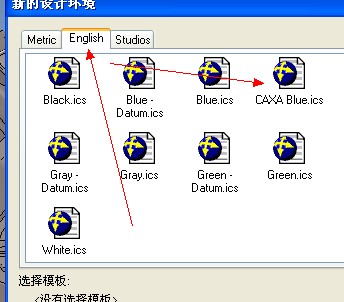

怎么个不对,是不是差了一个25.4倍?这时可用英文设计环境的数据接口打开试试。。。也可以使用实体缩放。。。

     请问“用英文设计环境的数据接口打开”?在哪里操作?

[img][/img]gcwzt
