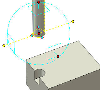

1)拖放如图所示圆柱体、方块和圆柱孔。在圆柱孔的智能图素状态下左键单击改变其手柄状态。

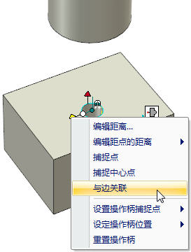

2)在截面草图的菱形手柄上单击右键,从弹出菜单中选择“与边关联”。然后选择圆柱体的边。

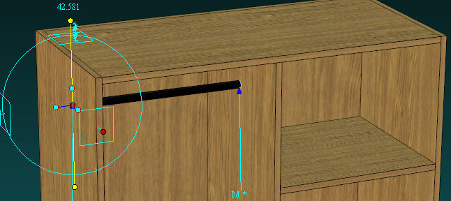

3)圆柱孔则会随着圆柱体的大小和位置发生变化。

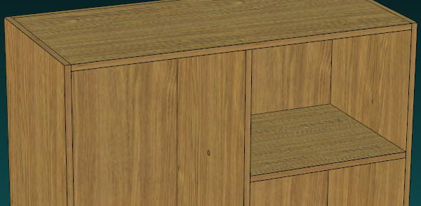

实际应用:设计衣柜,注意其上的孔位置,可以随着杆的变动而变动。
