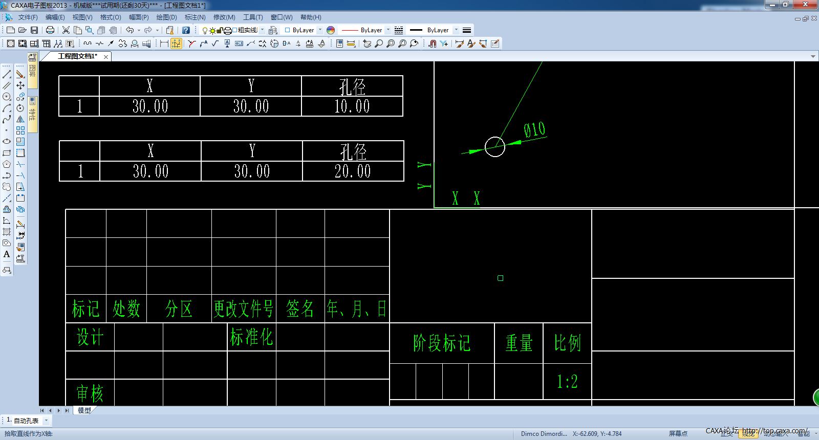

CAXA电子图版2013R2在进行自动孔表标注时,自动生成的表格内孔径随图纸比例变化。例如:孔径应为10,图纸比例1:1时,自动孔表标注出来的是10;当图纸比例改为1:2,自动孔表标注出来的则是20。望CAXA尽快修复此问题!
附照片及源文件。
