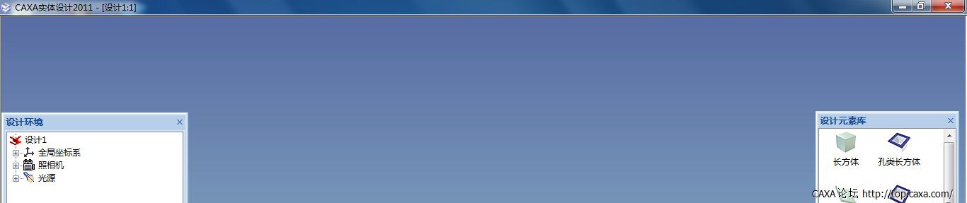

我学生在使用CAXA时不小心把“选项卡”前面的勾(鼠标在工具栏空白处右键,“选项卡”项)给去掉了,结果界面就成了这样<div><br></div><div><br> CAXA界面.jpg </div><div>&nbsp;特征、草图等项目被关闭了,菜单也找不到了,“选项卡”这一项也不知去何处找,卸载程序重装还是这样。
知道的朋友请帮帮忙,谢谢了

Ctrl+Shift+R

osis 发表于 2014/4/12 17:09:53 谢谢老赵,十分感谢!

我现在也碰到这个问题,后面从帮助文件查到快捷键后恢复了,但是,每次从工程图切换到实体又都隐藏了,我都不知道怎么处理了

把软件关了,重新打开试试看
