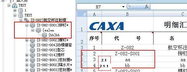

到在一张总装图,右击—报表—产品明细表,但是不会体现层次结构,都是按造数字顺序往下排列的,这样就看的不是很清楚了!
如下图,有没有什么办法体现下层次结构的?

需要通过在输出报表时挂接脚本才能实现分层的BOM 输出。

报表会有很多个性需求,如果工具定义不能满足的,大部分可以通过脚本实现。
但是各企业用的脚本不一定相同,可以通用的,会发布在论坛上。
