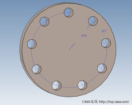

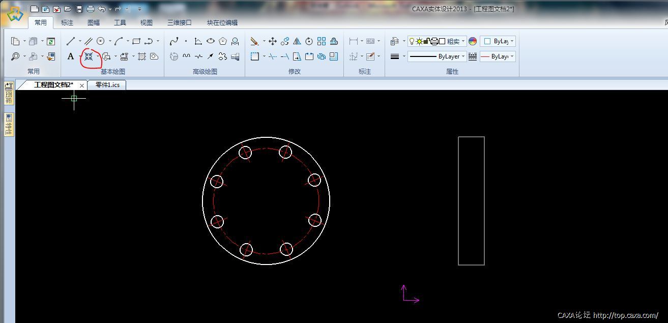

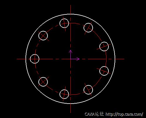

实体生成工程图时中心线显示不便于标准,特别是角度和中心距,每次手画也麻烦,特别是手画后在图上标注不了尺寸,必须把中心线移到视图以外才能标注,然后再移过去,有没有解决办法啊!!

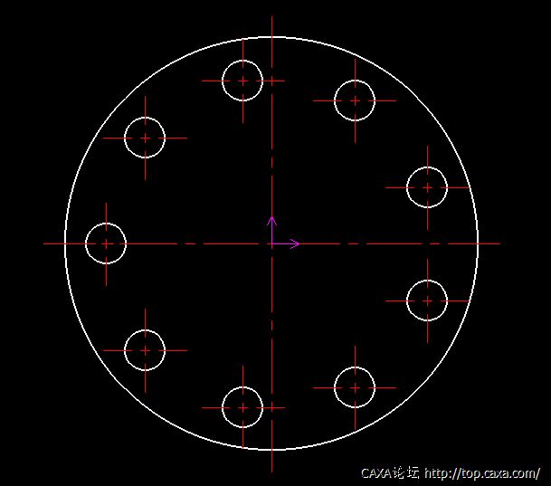

双击进入视图编辑中心线,保存退出后,在标注即可了

在投影工程图时,可以先不要生成中心线~双击视图进入编辑,再通过中心线命令,生成需要的中心线类型
