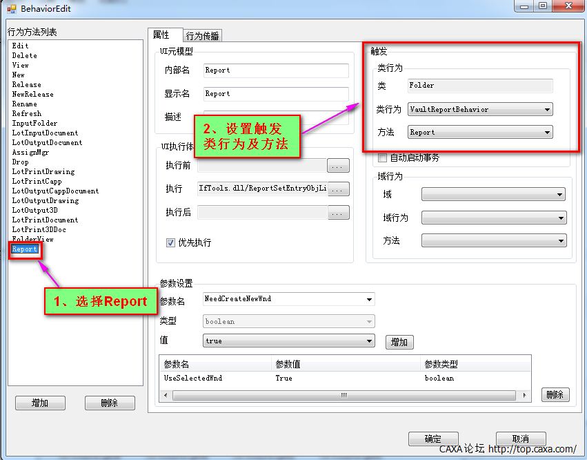

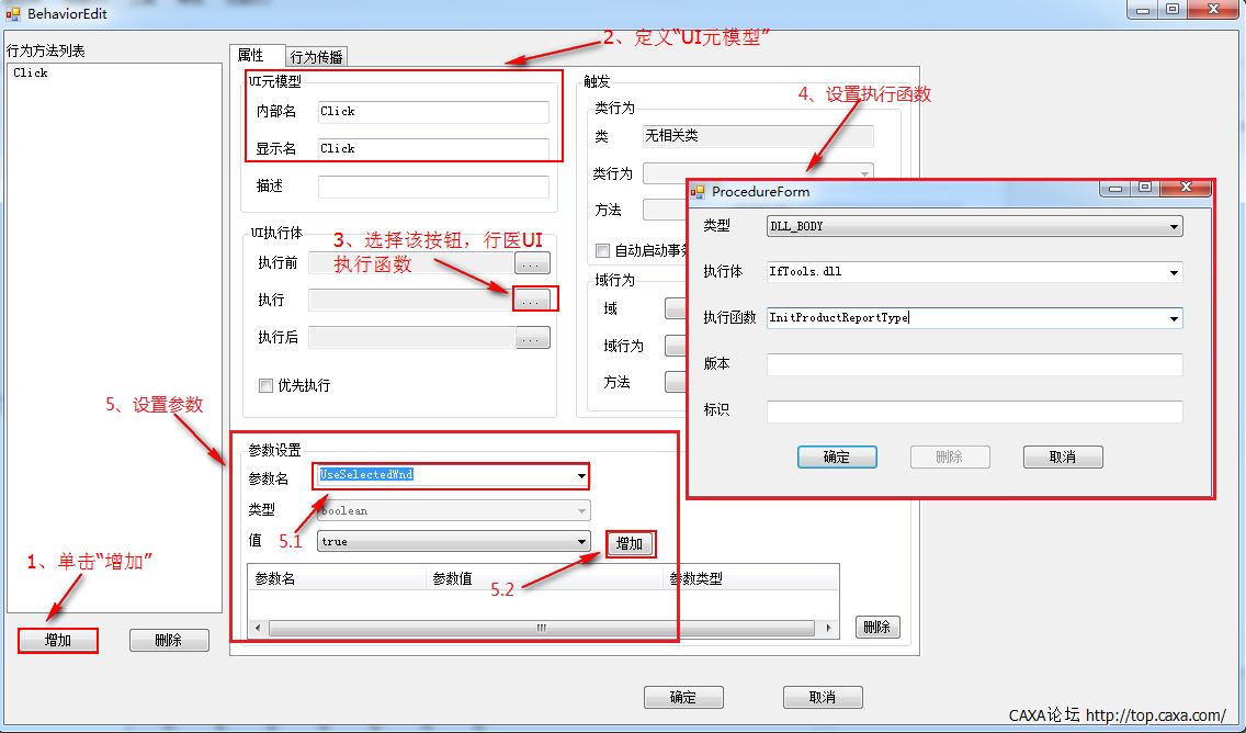

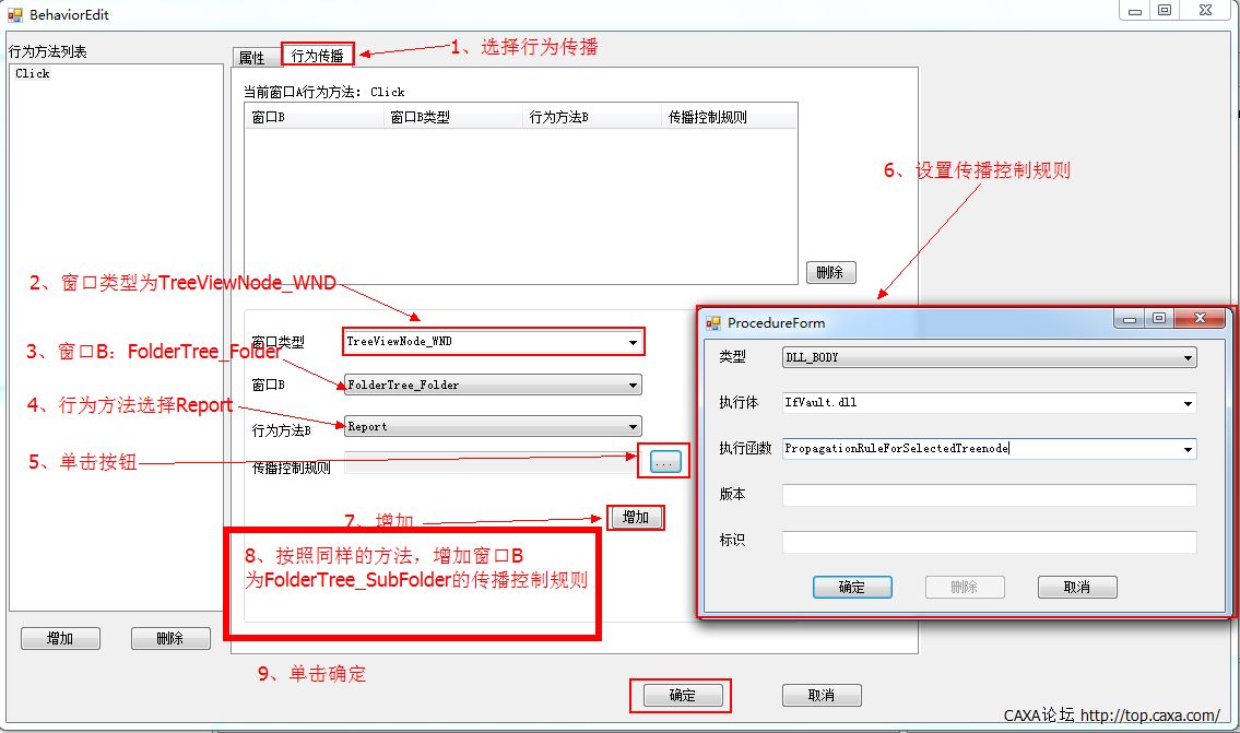

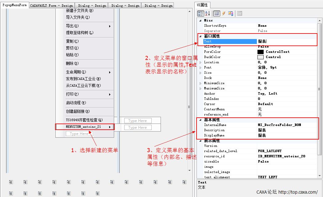

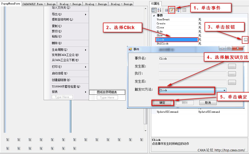

随着图文档文档树应用的加深,在文档树上实现报表的功能也日益迫切,图文档支持使用WinFormDesigner将结构树中的报表功能移植到文档树中,本帖详细介绍了实现该功能的过程,以供参考。总的说来,分为三大步:
一、给问文档树文件夹增加报表行为:
     打开“C:\Users\Public\CAXA\CAXAVAULT\10.0\Template\uimeta\Application.xml”文件,查找“FolderTree_Folder”,将下面内容复制到FolderTree_Folder 行为定义中去
UIBehaviorMethod description="" displayname="Report" internalName="Report"><Execution identification="" version="" procedurename="ReportSetEntryObjLink" proceduretype="4" bodyname="IfTools.dll" bodytype="1"/><TriggerClassBehavior triggeredmethod="Report" triggeredbehavior="VaultReportBehavior" triggeredclass="Folder"/><TriggerDomainBehavior/>-<Parameters><Parameter value="YES" name="UseSelectedWnd" valuetype="11"/></Parameters><ExcutePRI start_transaction="no" execute_uibehavior_firstly="yes"/></UIBehaviorMethod>
同理,将其加到FolderTree_SubFolder 行为定义中去 。
二、利用WinFormDesigner 添加菜单
      2.1、在文档树文件夹菜单上添加“报表”菜单和“图纸目录表”二级菜单
       同理,增加“图纸目录表”二级菜单
      2.2给新建的“图纸目录表”二级菜单 定义元模型的基本属性和传播行  为
                 定义UI元模型基本属性
                  定义行为传播
      2.3、添加事件
三、设置文档树文件夹报表行为触发的类型为及方法
详细过程见附件!
