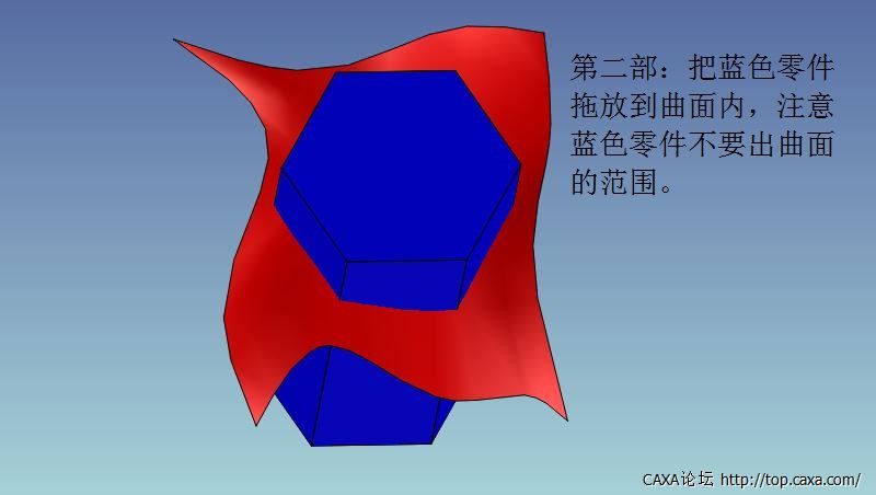

发表于 2014-5-24 23:21:54 | 显示全部楼层
请参考我的方法
肯定能成功。
用曲面裁剪实体.ics
184.5 KB, 下载次数: 15697
