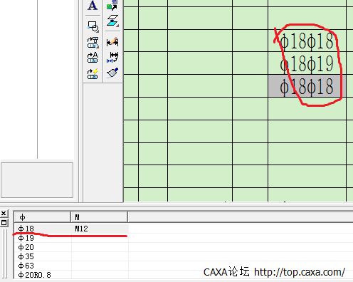

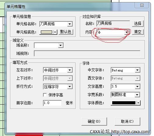

大家好我用的是CAXA2007R3
想请教下知识库的另一种用法,希望高手些指点迷津。
一般的
         我在单元格信息    里设置好了     比如   对应知识库    的设置后    就可以再要填的框内  加知识库的东西了把,如我上面的?以下的所有内容了吧,其它的什么     刀具规格      QY    下面的东西是填不进去的吧?????
        但是,我以前   单元格信息   设好后,在填的框里面除了能填 ?以下的所有内容,且在同一个格里面还能填 如     刀具规格      QY      下面的东西
现在不行了,不知道是我那里没设置好,求有心人帮忙。

发表于 2014-5-5 10:25:54 | 显示全部楼层
在同一个单元格中鼠标点击使光标停留在已经填写的内容之后,再在知识库中点击您所想填写的内容,如:点击“QY”列中内容

 楼主| 发表于 2014-5-6 13:14:35 | 显示全部楼层
回复 3楼caxtest的帖子
老师,我试了还是不行了你看看我的图
68
303
303
 楼主| 发表于 2014-5-6 13:18:33 | 显示全部楼层
你好老师,我照你说的做了,可还是不行了,你看我的图片,是不是还有那错了
能不能在同有个单元格内将下面的M和?下面的内容都填上了
求解,

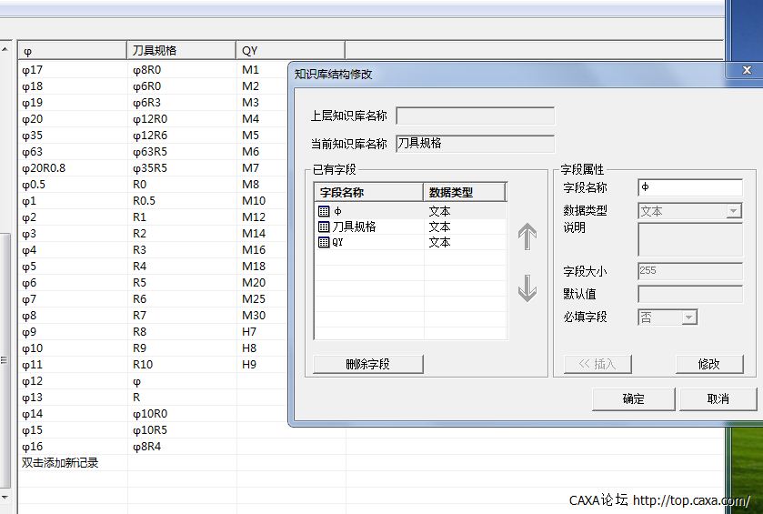

发表于 2014-5-7 11:11:25 | 显示全部楼层
不太清楚是否是您想要的,请见附件。
Knwlib2.rar

 楼主| 发表于 2014-5-9 19:56:31 | 显示全部楼层
回复 7楼caxtest的帖子
多谢老师了,很感谢,你还录了视频,
正是我要的东西,但是我作不到,不知道是不是软件问题2007R3在64位WIN7下用,
还有个,你的知识库是用的资源库,我用的是    用户自定义知识库    有区别吗
2463
14816
发表于 2014-5-10 09:14:35 | 显示全部楼层
1.对于Win7 X64下此ado方式不一样,但您已经能执行一步填写,应该与数据库的连接没有问题了
2.用自定义知识库没有区别,不过,您可以放到系统自带的知识库中
