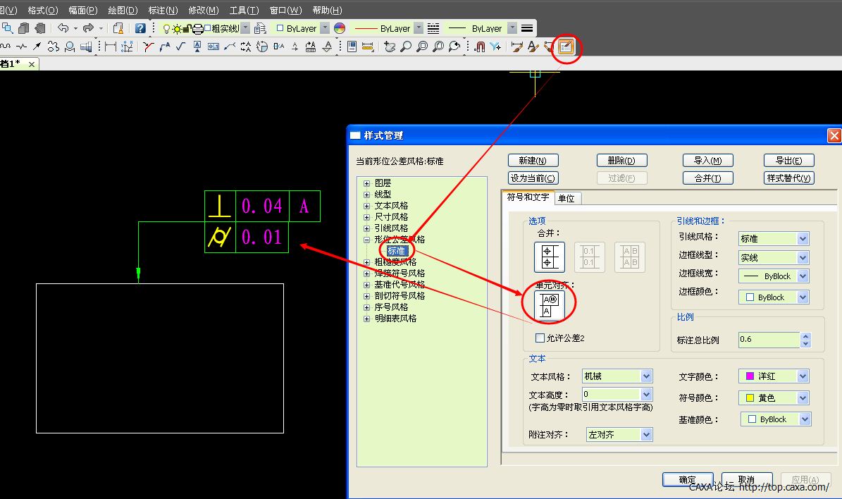

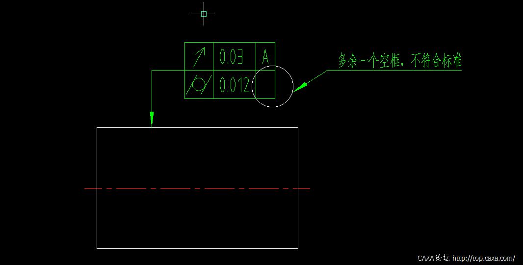

如图,CAXA2013标注形位公差要改进,07版本没有这个问题。

不是软件有问题,而是用法有问题。

 楼主| 发表于 2014-5-9 20:42:35 | 显示全部楼层
谢谢提醒!

不智能,把默认改一改
