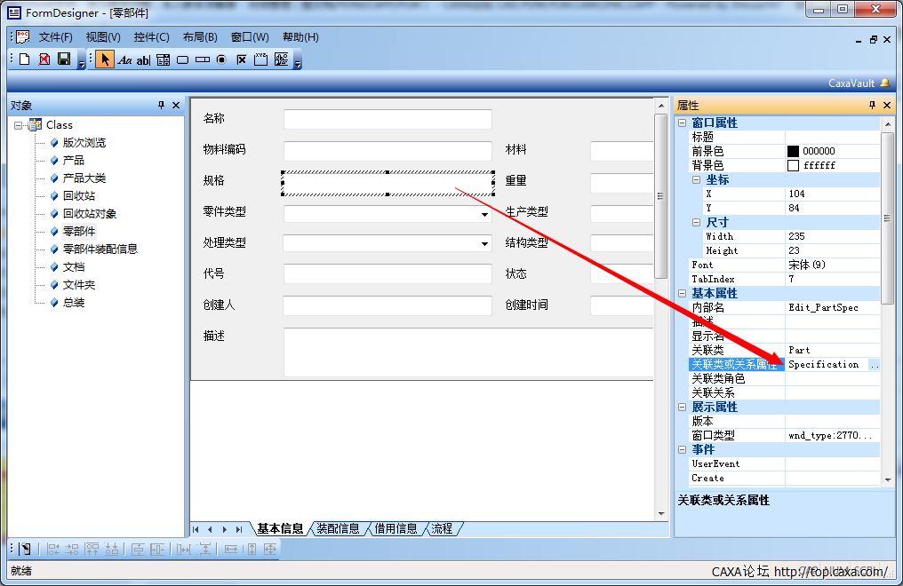

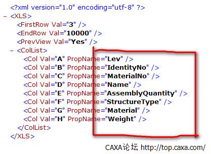

图文档导入Excel文件,定义脚本时,遇到属性对应的英文代码,这个英文代码其他属性在哪里可以找到,如图

发表于 2014-5-17 12:46:00 | 显示全部楼层
C:\Program Files\Common Files\CAXA Shared\CAXA EAP\1.0\EAP Toolkit\Tools\FormDesigner.exe打开后能看到每个属性对应的数据库字段,在关联类或关联属性栏里

发表于 2014-5-14 21:11:43 | 显示全部楼层
FD中可以看到

 楼主| 发表于 2014-6-6 10:50:52 | 显示全部楼层
回复 4楼hhz的帖子
很详细,非常感谢
发表于 2014-6-21 08:50:28 | 显示全部楼层
非常有用,导入bom很实用
