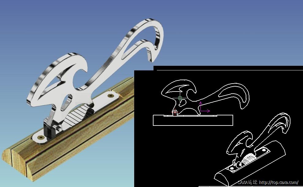

  我看到好多同事使用solidworks打印制作的工程图中轴测图是三维的图形,直观明了,不知道CAXA2013是否支持这项功能?

传照片看看你所说的轴测图呗!其实CAXA也有此功能,点击电子图版三维接口就有出图选项!你试试看!

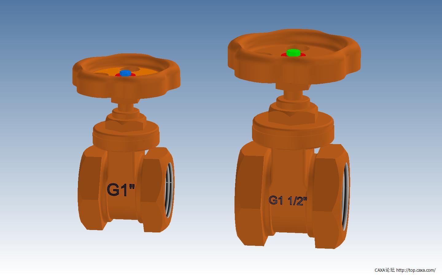

发表于 2014-5-25 23:06:53 | 显示全部楼层
如此效果的话??

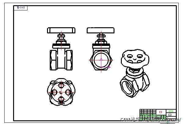

发表于 2014-5-26 08:45:53 | 显示全部楼层
回复 1楼zero000的帖子
CAXA三维接口转成二维内,有出轴测图功能。
很直观。

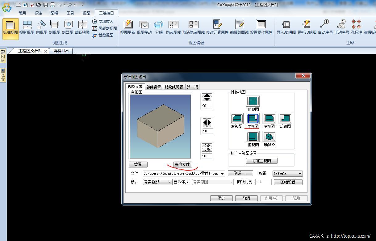

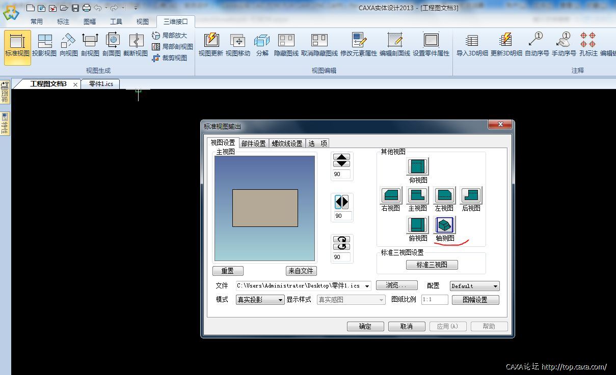

发表于 2014-5-27 09:17:02 | 显示全部楼层
第一、你可以在三维中,是零件轴测显示
然后在三维转二维时,选择“来自文件”,只输出“主视图”就可以了
第二种、在三维中,正视显示零件
然后在三维转二维时,直接选择轴测图,另外可以通过投影旁的箭头,改变角度

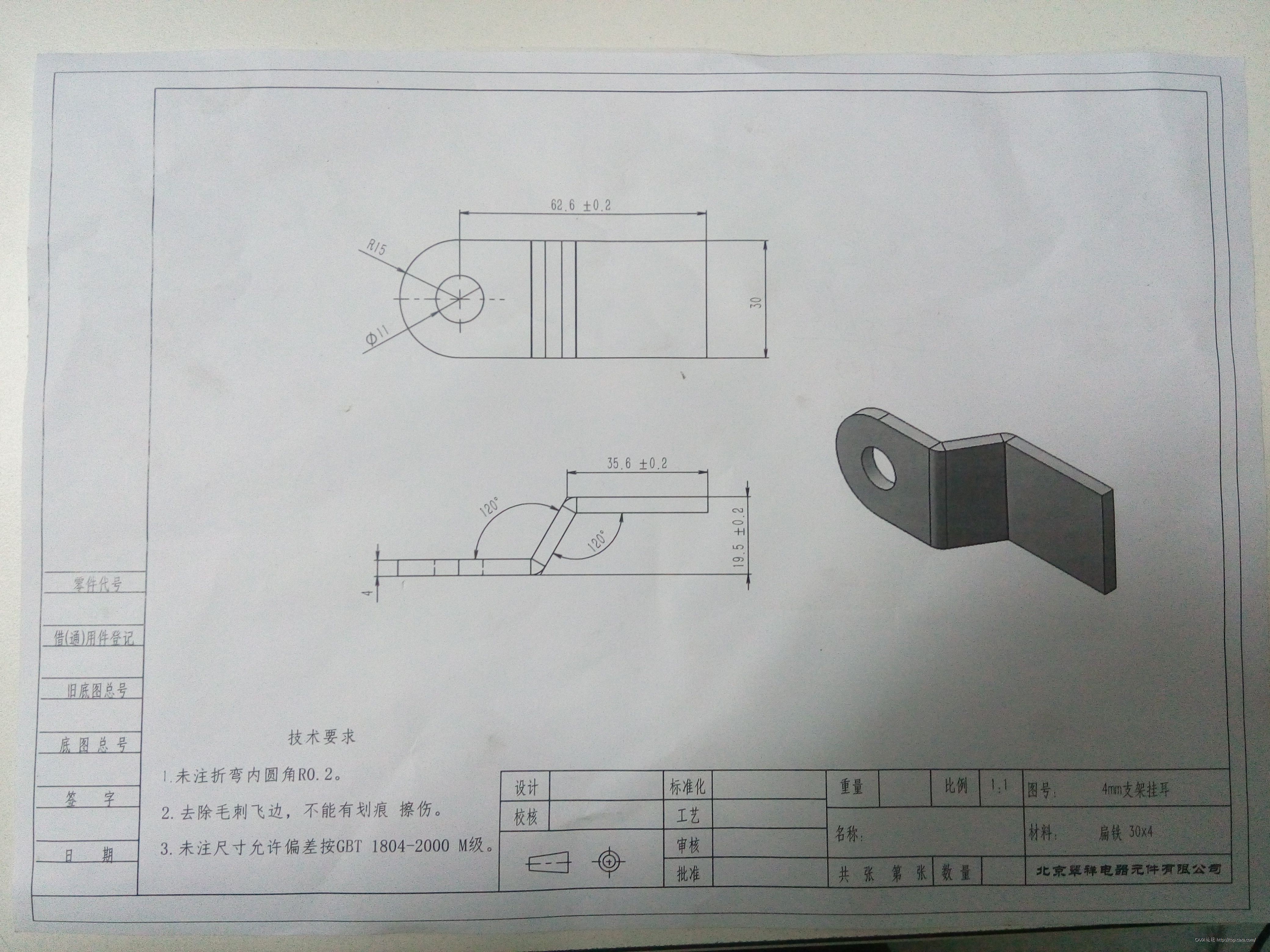

 楼主| 发表于 2014-5-27 21:23:08 | 显示全部楼层
轴测图个用过的,会,只是这种效果的图能做吗?
