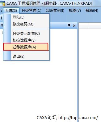

在CAXA2011与2013R1版本中,工艺资源顺利添加,而CAXA2013R2工艺知识库不知如何添加工艺资源?
21
 楼主| 发表于 2014-6-23 14:31:48 | 显示全部楼层
我说的意思是如何将ACCESS中的数据与CAXA2013R2工艺知识库进行链接(或者说像CAXA2013R1方式进行添加Excel数据)

发表于 2014-6-23 16:53:10 | 显示全部楼层
利用“迁移数据库”功能,可以将ACCESS中的数据迁移到2013R2的工艺资源库中。

 楼主| 发表于 2014-6-23 19:08:10 | 显示全部楼层
我按你的方法先试试,谢谢指导!!
