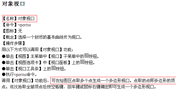

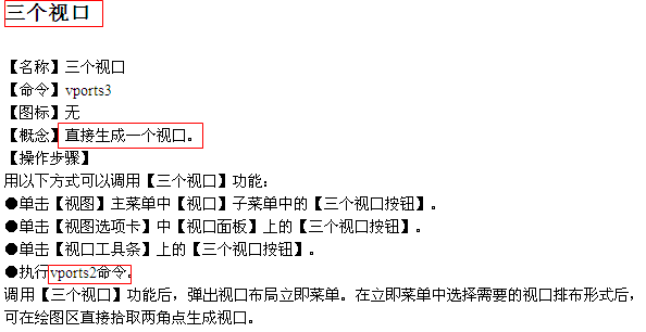

这已经不是大版本更新的问题,是“错误百出”。看看上面的帮助,谁能看得懂。直接把多边形视口的帮助文字,原封不动地拿到对象视口上。

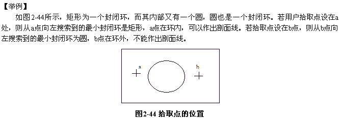

再看看这一段关于剖面线的论述,专门以例子的形式说明在b点拾取无法填充剖面线。在b点就果真填充不上剖面线吗?事实是能。原来这一段文字是07版以前的帮助,到2011,原封不动地拿了过来。
