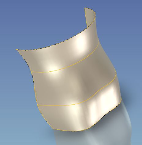

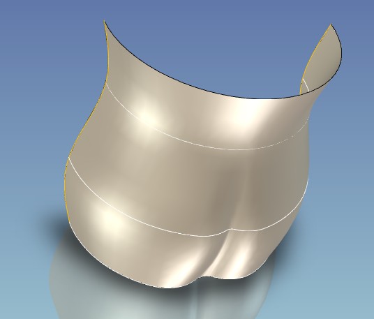

我做曲面时,先在平面上用直线与相切的圆弧做了一条曲线,再把他生成3d曲线,但在曲面造型是,拾取时,只能拾取其中的一段圆弧或者圆弧,不能拾取整个3d曲线,不能生成曲面,提示线段******没有交点。
如果随意画的3d曲线,就能拾取,并生成曲面,让我感到曲面只能随意的画,不能控制形状。
请问版主,如何才能做到拾取自己画的3d曲线,从而生成曲面。

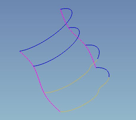

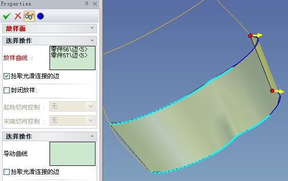

 楼主| 发表于 2011-6-28 20:38:00 | 显示全部楼层
如图,3d曲线只能拾取一段。

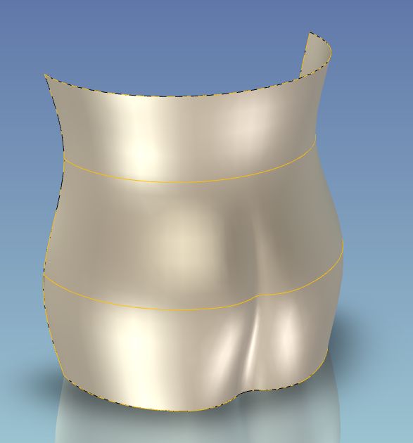

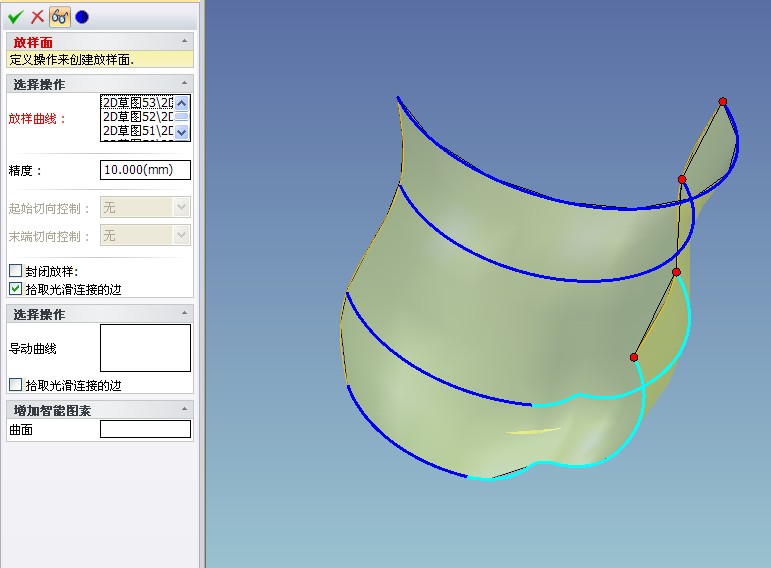

 楼主| 发表于 2011-6-28 21:19:00 | 显示全部楼层
底下两条3d线改为随意画的3d曲线,就可以生成曲面了。
如图

发表于 2011-6-28 21:32:00 | 显示全部楼层
把曲线拟合一下就好了

 楼主| 发表于 2011-6-28 22:17:00 | 显示全部楼层
谢谢老师。经过您的指点,已能生成曲面了。再次表示谢谢,非常感谢。

发表于 2011-6-29 09:09:00 | 显示全部楼层
将“拾取光滑连接的边”选项勾选上就可以了。
476
14670
发表于 2011-6-29 09:18:00 | 显示全部楼层
直接使用草图就行了,注意把那个拾取光滑连接的边的√选上
