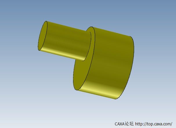

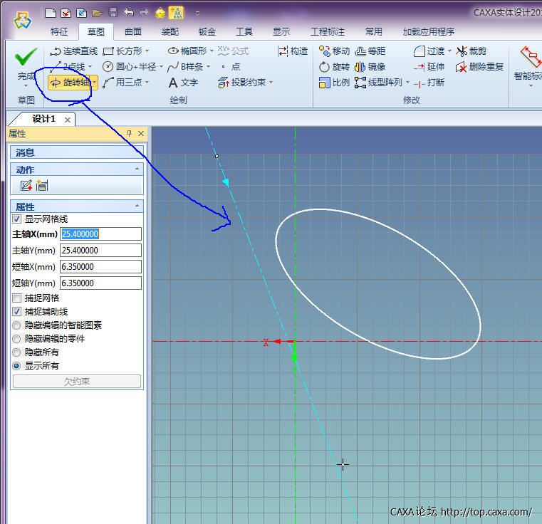

1.caxa实体中,能不能自己给定线条作为旋转轴,绕该线条旋转生成实体?<div>2.这么问是因为我画了个偏心轴草图,偏心轴两根轴线不同心,所以只绕y轴旋转无法一次性生成,能不能有两跟轴线(2根轴线无重合部分)一次性生成的?</div><div>求指点求指点。。。。</div>

目前只能以Y轴旋转。不可能同时绕两条轴线旋转,不但把人绕晕把电脑也会绕晕的。

1.现在新版本有这个功能,就是在绘图中添加旋转轴,这样画好的草图就会沿着你在草图内绘制的旋转轴旋转,如果不画,默认都是沿着Y轴旋转的。你可以下载个新版本比如2013R2试试。
2.第二点 ,偏心轴就不能再用旋转做了,旋转特征只能一次绕一个轴,偏心轴要整体画出偏心轴的横截面,然后拉伸处理。

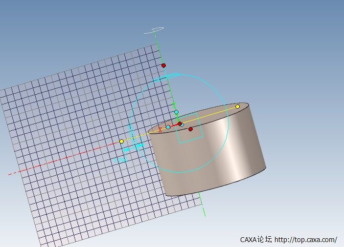

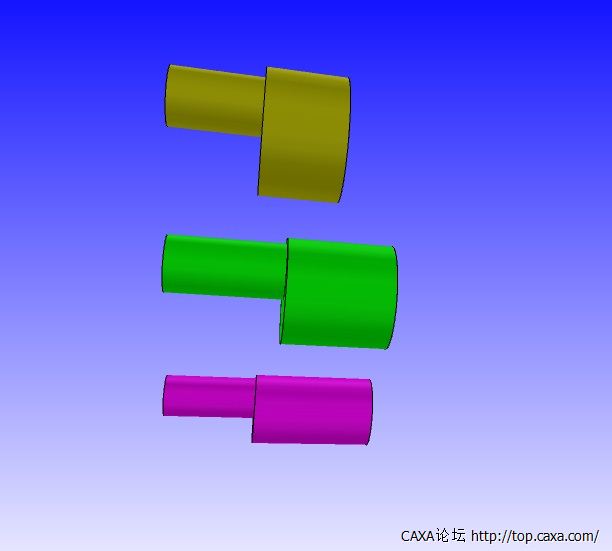

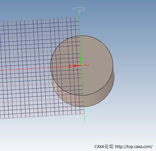

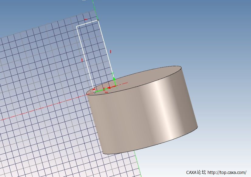

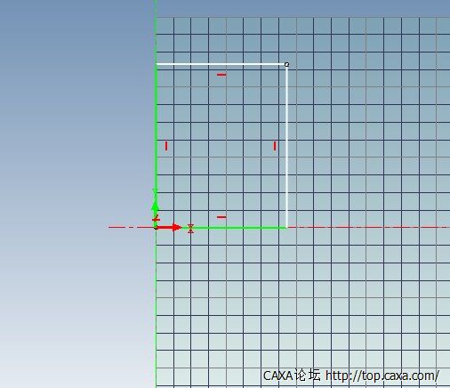

发表于 2014-7-25 17:05:00 | 显示全部楼层
回复 1楼一霍比特人的帖子
不能生成2个轴线,再一次生成偏心实体。
但“拉伸向导”、“扫描向导”及“旋转向导”都可用
“三维球”移动栅格偏心距(等于轴线移动),
画出偏心轴。
仅以“旋转向导”为例画图如下:
