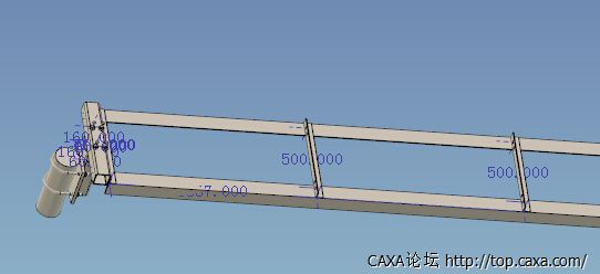

发表于 2014-7-25 21:52:37 | 显示全部楼层 |阅读模式
设计的产品,其特征的尺寸数字都显示了出来,这们的情况下做效果图,那些数字怎么去掉呢?要是不去掉的话,很难看的。

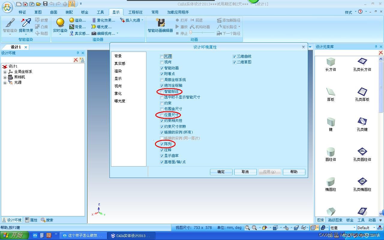

发表于 2014-7-25 23:42:57 | 显示全部楼层
把红圈里的几项前面的勾去掉,再看看

1911
发表于 2014-7-26 07:52:02 | 显示全部楼层
在设计环境菜单中的显示项里取消智能标注、位置尺寸及阵列的显示就好了。

发表于 2014-7-26 09:26:14 | 显示全部楼层
楼上的都是正解

 楼主| 发表于 2014-7-26 22:26:37 | 显示全部楼层
感谢2楼、3楼指教。
