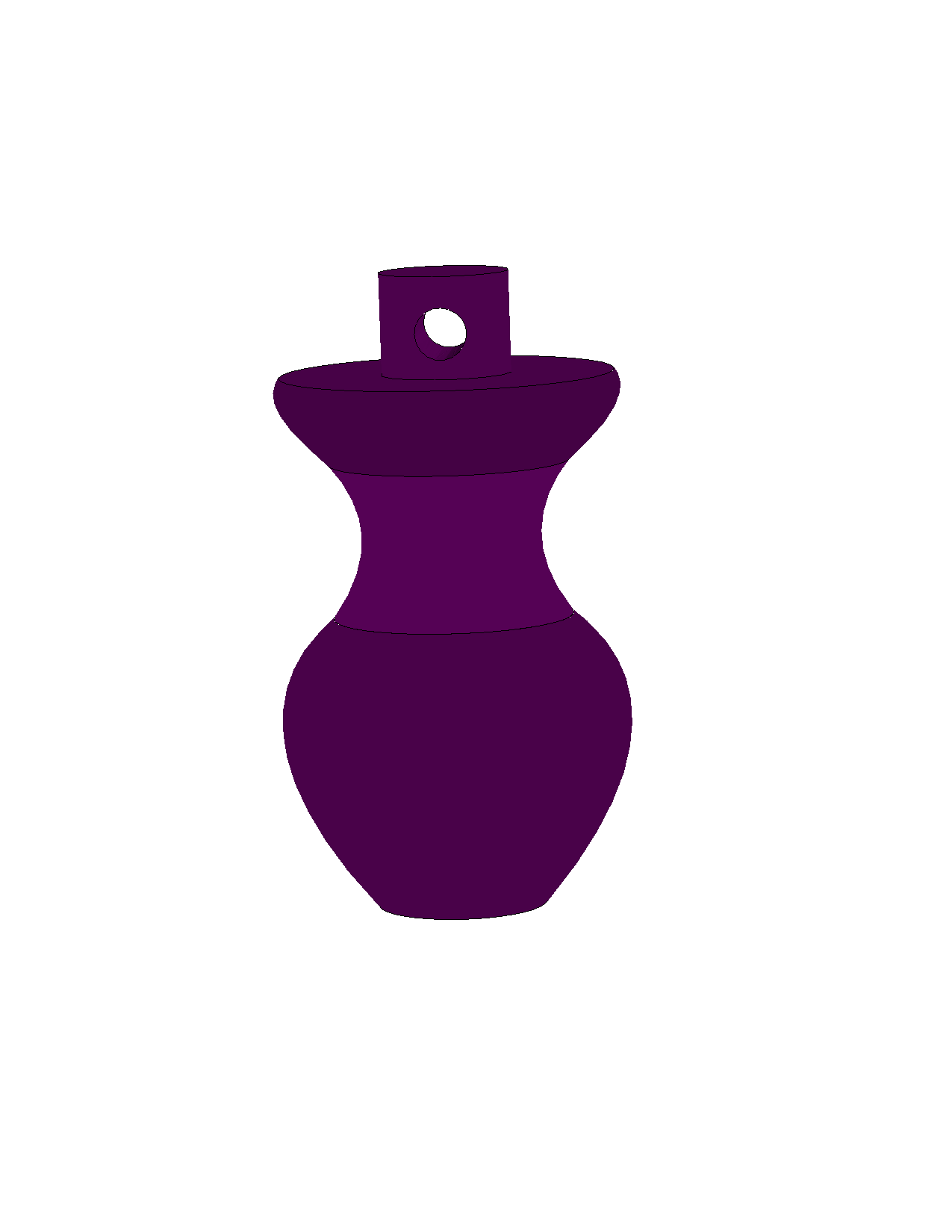

发表于 2011-6-29 23:06:00 | 显示全部楼层 |阅读模式
在做 练习的时喉 突然发现 在它的 上面有很多的过渡线 要是有朋友知道如何消除的话 先在此 谢谢 呢

发表于 2011-6-30 08:00:00 | 显示全部楼层
在空白处右键--渲染把显示零件边界前边的勾去掉

发表于 2011-6-30 09:11:00 | 显示全部楼层
下面的旋转体是一个草图旋转完成的吗?如果是样条线不应该有这样的边界线啊?

发表于 2011-6-30 12:23:00 | 显示全部楼层
主菜单 / 设置 / 渲染 / [边界显示属性]中的[显示光滑边]的勾去掉(默认设置是勾选了的)

发表于 2011-6-30 17:45:00 | 显示全部楼层
最简单的方法就是选择右下角的真实感图好了

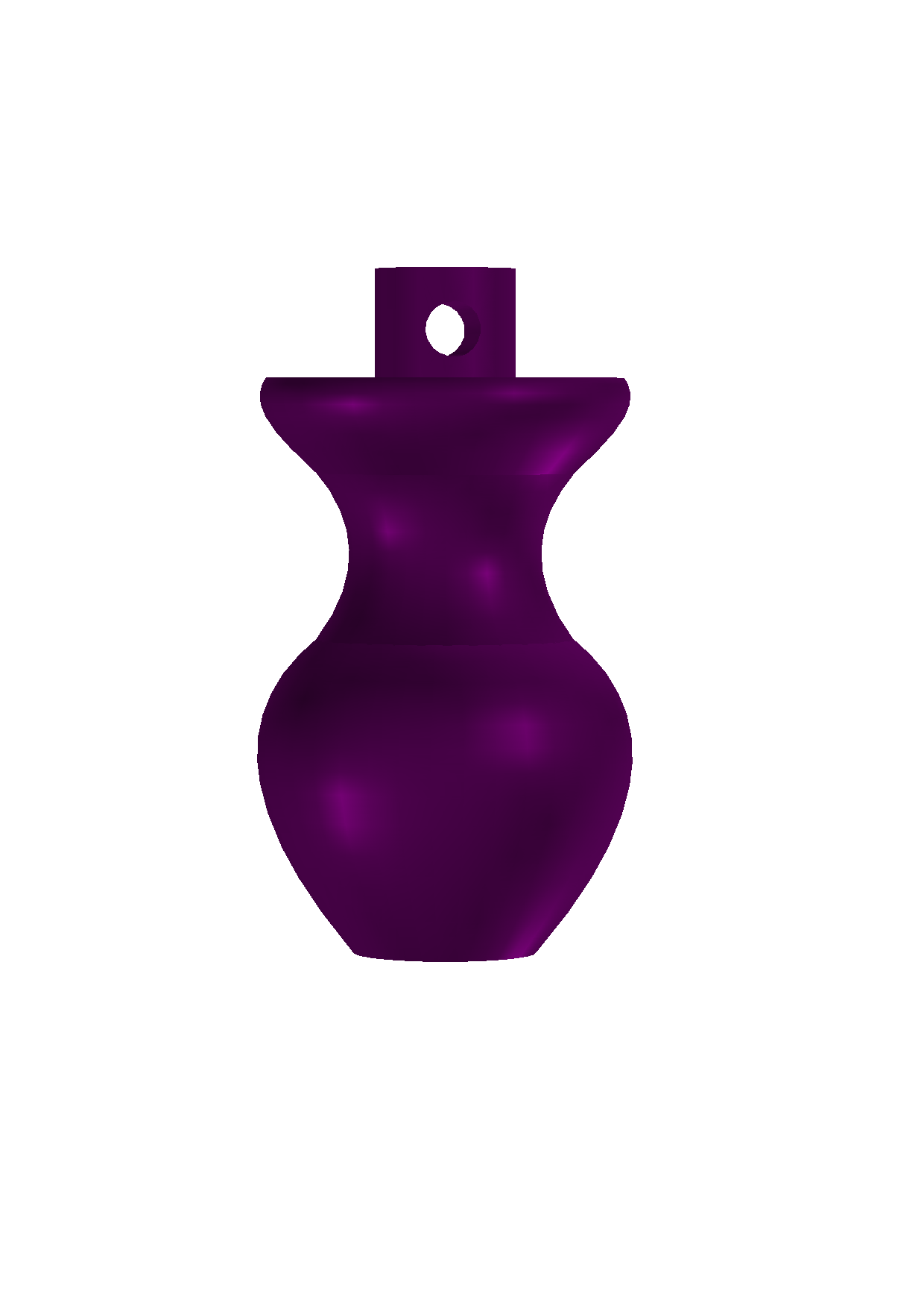

 楼主| 发表于 2011-6-30 20:35:00 | 显示全部楼层
谢谢大家呢
谢谢大家呢
     这是 2008年 CAXA的制造工程师的一个草图  我将原来的草图  添家呢旋转命令后做出来的一个实体 但不标准 经过大家的努力我终于做好呢这份图  再这里我谢谢大家呢
