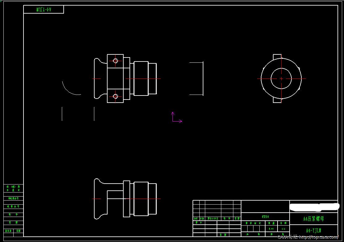

各位大侠看一下,以下图纸为什么不能生成二维图,并且实体设计软件还要重新启动

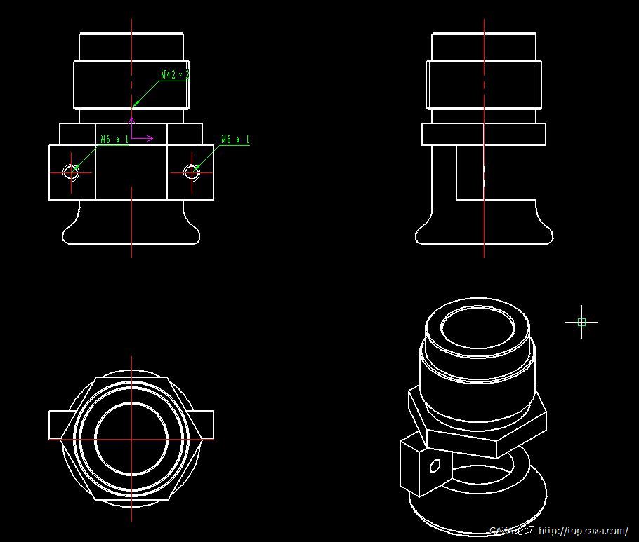

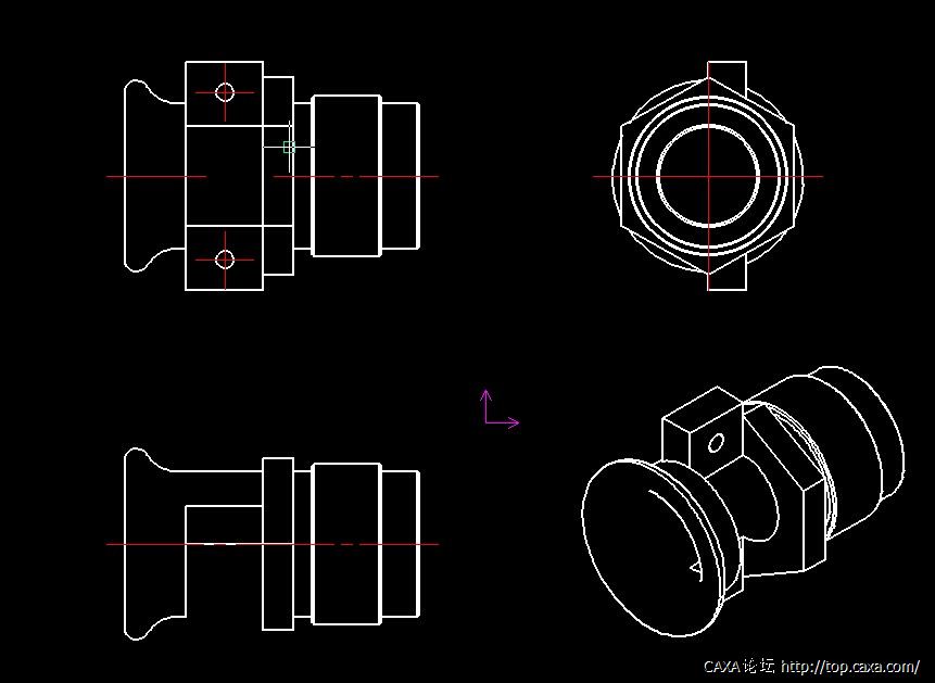

发表于 2014-8-7 10:11:31 | 显示全部楼层
截图01.jpg 楼主你的压紧螺母是可以生成二维图的,箱体总装有外部链接无法正确打开。

 楼主| 发表于 2014-8-7 10:40:59 | 显示全部楼层
回复 2楼koutianping的帖子
我的无法生成,请问可能有些什么原因呢?

发表于 2014-8-7 15:16:04 | 显示全部楼层
压紧螺母没问题呀

 楼主| 发表于 2014-8-9 17:32:14 | 显示全部楼层
回复 5楼CAXApyh1913的帖子
我在另外一台电脑上也没有问题,但是这一台不行,后来重新装了win7系统,压紧螺母倒是好了,但是那个大的装配图还是不行,用到投影视图或者剖视图的时候,软件就不动了,需要重新启动实体设计,但是启动后还是不能完成图纸,不知道是什么问题

 楼主| 发表于 2014-8-9 17:48:43 | 显示全部楼层
回复 5楼CAXApyh1913的帖子
刚才试了一下,连这个简单的图纸也有问题了

发表于 2014-8-10 08:36:06 | 显示全部楼层
回复 7楼prcgpf的帖子
楼主的箱体总装文件我没有下载,是因为2楼寇大侠提示文件有外部链接无法正确打开。
