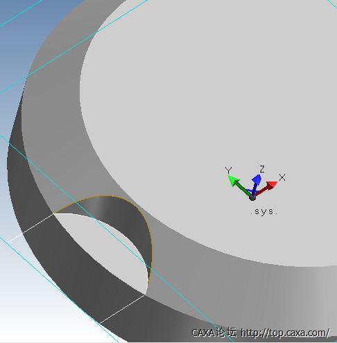

这个槽怎么用最短的道路铣削出来

图中两条直线不可用,用平面轮廓精加工,选择图中槽底白色曲线即可!

我意思是要顺着那45度的斜面铣削下来  那样节省时间
