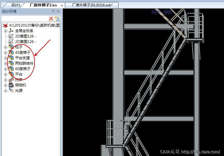

2013版实体3D图转为二维图时,装配的体自动生成明细表时,能设置成只生成一个序号,而不把装配体的所有的零件都生成序号。

可以,但是需要在设计树中将部件零件进行装配。看下图:

谢谢! 需要设置下 零件的 分级就好。
