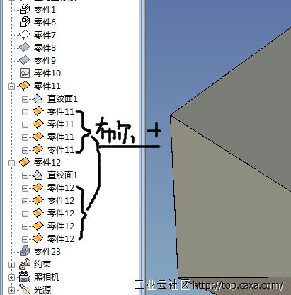

回复 129楼zgte2008的帖子
你的问题是选择的对象不对,应选择直纹面图素,而你选择的是零件,这样阵列出的都是单个的零件。而不是一天整体。当然这样也可以做下去,就是把这阵列出的零件不要链接再布尔加运算一下,成为一个零件,就可以分割了。
29
89
89
发表于 2015-8-18 21:19:14 | 显示全部楼层
谢谢老师,成功啦!
