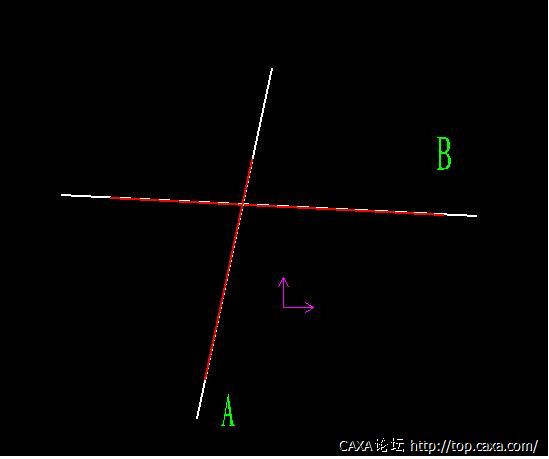

如下图,红色和白色组合的两组重复线,有长短,
使用平移功能需要以交点为基准,使用空格键“交点”捕捉,
选择红色线的位置时,无法点第二次另一组线。不能捕捉想要的交点
在装配零件块中,由于经常有重复的中心线,导致无法操作装配。
版本:2013R2

交点功能的操作正常是要点取两条相交线,但在这个例子里,随便点在任意一条红色线上,交点就捕捉完了,无法点击第二条相交的线

红色线、白色线交点不是一个吗?有什么区别吗?请将具体的操作描述清楚一点。

这个只是简化模型,事实上重线都在不同块中,而且互相遮盖,而且长短差不多,颜色也相同,很难分辨,根本不知到该怎么选, 以前xp老版本不存在这个问题,07等版本估计也没这个问题。

每个块中都有中心线 而且块重叠后 中心线也重叠,但中心线是属于不同块的,不能当重复线删除,问题在哪里 大家都很清楚,只有等出补丁了

这个现象我也常遇到,尤其是两个以上带中心线的模块装配在一起时(如螺钉、垫圈等装配到螺孔的剖视图),中心线上的交点几乎不能直接捕捉!只能换别的特征点,如“中点”或分别在相交两线的远处点击。

这个不是改进版本的问题,而是操作问题,绘图中不应该有重复线段,二者留一。遇到上述问题,可以使用图层方法操作,选择红色,可以关闭白色,选择白色,关闭红色。
     画装配图时,对已画好的零件图,最好先建块,以块的形式粘贴,要方便得多。

解决办法:1、删除重线捕捉交点,这点就不用说了吧;2、在有些不能删除重线的地方,如有标准件,或有重线的情况时,还想捕捉交点,那就只得选两条线来捕捉其交点(极难直接放到交点的位置上而捕捉到该交点),此时可选标准件上的一条线,而另一条线则要选远一点的与该标准件的中线重合的线才有可能选到交点,像楼主举的例子,可选的线应该是两条白线,那样捕捉到交点的机会会更大些,而不是选两条红线捕捉其交点,虽然在理论上两红线与两白线的交点是同一个点。
但在重线不是块时(即标准件之类的),也就是只存在或许看不见的重线,而该重线只是单独的线,不是某个块中的线时,删除重线的方法不是用DLL命令删除(当然那个命令也能删除重线,但用过那个命令后,你会发现在图中还存在着好多删除不了的重线),最简便的方法是用合并命令(即j命令),把重线选中后合并成一条线,那样在选交点时就容易得多了,不妨试试吧。
像楼主给的例子,可用j命令,要使合并后的线为白色,可先选一条白线,再选与这条白线重合的红线(当然选第二条线时用从右向左的方法),把两条线合并成一条白线(不过四条线得操作两次),否则则先选红线,把两条线都合并成一条红线,合并后再选交点是很容易选中的。
